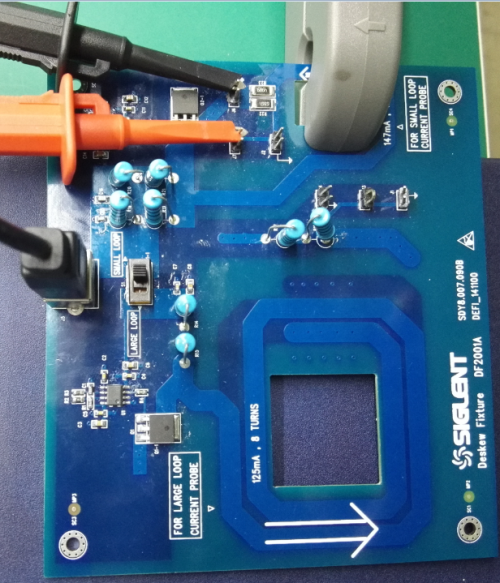

要进行准确的功率损耗测量,必须使用 DF2001A 时滞校准装置执行电流和电压通道时滞校准。通道时滞校准可校正电流和电压探头之间的时间延迟。开始时需要执行一次时滞校准,并在任何硬件设置部分改变(例如,不同的探头、不同的示波器通道等)或环境温度改变后,均需再次执行一次时滞校准。时滞校准界面如下图 1。
图 1 时滞校准界面
按下图,连接好之后,按下自动消除时滞进行校准并等待校准完成。如图 2 所示。
图 2 时滞校准

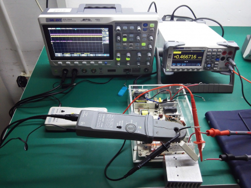

示波器设置与电路连线
1、选定“电源质量”。从分析菜单项选中“电源质量”。
2、将探头连接到被测设备以及示波器。
1)在电压探头上选择 100X 的衰减。
2)将电压探头 D+ 连接到 AC 输入端的火线。
3)将电压探头 D- 连接到 AC 输入端的零线。
4)将电流探头连接到 AC 输入端的火线,箭头方向指向电流流动方向,并设置 500mV/A 的量程。
5)将电压和电流探头分别连接到示波器 CH1 和 CH2 通道。
6)作为参照同时接入 SDM3065X 测量其输入电压。
7)下图 3 为实物连接图

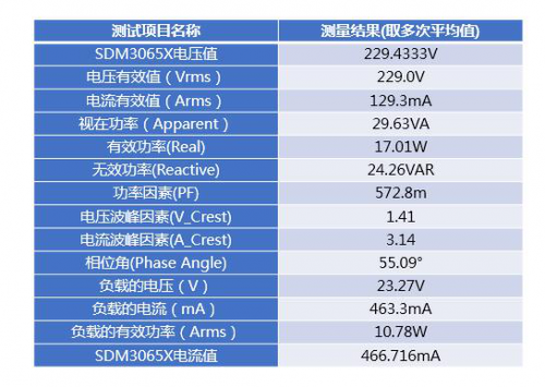

由于每屏幕最多只能测量五组测试参数,因此通过两屏进行测试。第一屏幕,测试电压均方根、电流均方根、视在功率、有效功率、无效功率,测量结果为图 4
4、第二屏幕设置功率因素、电压波峰因素、电流波峰因素和相角,测量结果为图 5
5、测试结果如下:
图 4 测试结果 -1
图 5 测试结果 -2

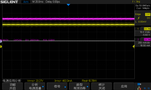

为验证负载的实际功率。我们把 SDM3065X 作为电流表接入到负载电路中,如图 6 所示;同时把高压差分探头和电流探头接入到负载电路中。在功率分析中,选择电压均方根、电流均方根、有效功率。结果如图 7 所示:
图 6 参考电流测试
图 7 负载测试
测试结果
电源质量分析
1、从表格可以看出万用表与高压差分探头测试的电压相近。
2、电流探头与万用表没得的电源存在 3 毫安的差异。万用表作为精确测量仪器且直接接入电路中,其测量非常准确;电流探头通过电磁变化测量其电流,说明其测量精度也非常高。
3、可以计算得出此电源的效率为 100%*10.78W/17.01W=63.37%。

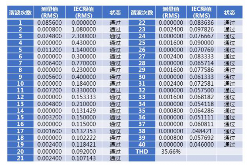

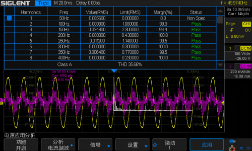

电流谐波
开关电源在使用 AC 线路供电时,会产生一系列谐波,这些谐波会传回 AC 线路,并导致 AC 线路上其他设备受干扰,因此国际电工委员会(IEC)针对使用 AC 线路不同的设备设定了其各个电流谐波的标准限值 IEC61000-3-2。 使用电流谐波分析可对开关电源的 40 次以内的电流谐波是否满足 IEC61000-3-2(A、B、【C 类不支持】D 类)进行分析。
1、选定“电流谐波”。从“分析”菜单项选中“电流谐波”。
2、在电源应用分析菜单中,进入“设置”软键,进入设置菜单。
3、在“线路频率”菜单中,设定输入线路的频率为 50Hz。
4、在“标准”菜单中,选择要在电流谐波上执行符合测试的标准。
 IEC 61000-3-2 A 类:适用于平衡三相设备、家用电器(除 D 类设备外)、工具(除便携式工具外)、白炽灯调光器及音频设备。
 IEC 61000-3-2 B 类:适用于便携式工具。
 IEC 61000-3-2 C 类(不支持):适用于普通照明设备。
 IEC 61000-3-2 D 类:适用于额定功率小于或等于 600W 的设备,类型如下:个人计算机显示器和电视接收器。
此次选定为 A 类
5. 返回电源应用分析菜单。
6. 按下“应用”软键,将执行电流谐波分析。屏幕上会显示使用 Hanning 窗计算的 FFT 波形,FFT 波形显示了输入电流中的频率分量。下图即显示了各谐波的测量值。
图 8 各谐波的测量值
测试结果
从表中可以了解到所测的电流谐波均满足 IEC61000-3-2 标准限值。
