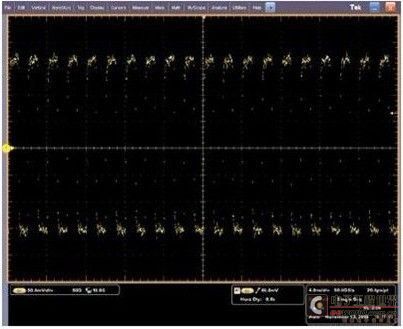

对复杂的波形,频谱分析仪或波形快速傅立叶变换(FFT)可以确定波形中存在的频谱正弦波。奈奎斯特定理指出,对正确数字化的信号,对波形中每一个频谱正弦波周期,必需采样两次以上。如果信号中最快的正弦波的采样速度没有快于这一两倍速率,那么就会违反奈奎斯特定理,信号将以不能校正的假的方式重建(假信号)。图1说明了采样不足怎样导致假的波形重建。
如果显示屏上出现的信号表现为没有被触发,即使触发灯常亮,采样不足仍很可能成为问题。如果怀疑存在这种问题,应把sec/div旋钮旋转到更快速度,最后您会看到稳定触发的显示画面。这适用于重复的波形。
对单次事件,如果在一开始时没有真正了解波形,那么不可能获得与这类假信号有关的提示(假波形重建)。重复波形的形状表面上好象是正确的,但可能会有错误定时。或者由于采样不足,快速移动的波形细节形状可能是不正确的。

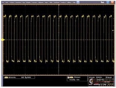

在观察显示的波形时,感受到的假信号可能会让您的双眼受到愚弄,即使已经满足奈奎斯特定理。这意味着对波形中每个频谱正弦波成分,您有两个以上的样点,如前所述。图2显示了这种多点显示。
感受到的假信号可能会表现为由多个点组成的码型。当然,实际波形还是看不到的。通过使用各种线把这些点连接起来,可以明显改善显示的这种假信号或假波形复现。把多个点连接起来的这个过程称为内插,如图2所示,这是使用图1中相同的点获得的。
图1. 点模式没有显示实际波形形状。
图2. 矢量模式改善了感受到的假信号。

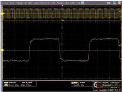

图3a. 使用sin(x)/x内插过采样的波形。

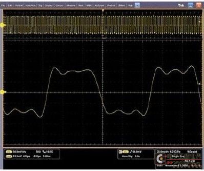

图3b. 使用sin(x)/x内插采样不足的波形。
为真正消除感受到的假信号效应,我们必须使用奈奎斯特定理中的数字滤波器,称为sine(x)/x。这种数学滤波器可以在波形的实际样点之间计算真正正确的直接点,前提是不存在“实际假信号”。这意味着对到达示波器模数转换器的信号中的每一个频谱(正弦波成分)周期,都存在着两个以上的样点。

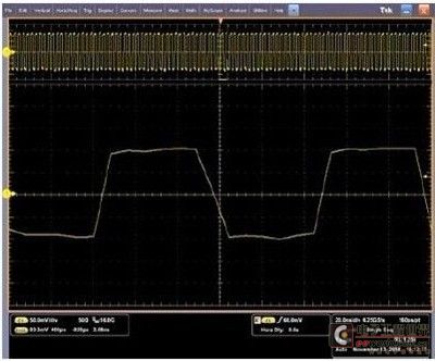

那么sine(x)/x对采样不足的阶跃响应有什么影响呢?在图3a中,波形被过采样,使用sine(x)/x内插时正确显示。在图3b中,波形采样不足,在显示画面中使用sine(x)/x内插后,导致了原始信号上不存在的振铃。在图3c中,波形也采样不足,在显示画面中使用线性内插(采集样点之间的直线)时,可以更好地表示原始信号。
大家可以看到,采样不足与内插相结合,会提供与波形有关的误导性非常强的信息。因此必须认真选择采样率和显示内插,确保信号有最佳的测量信号保真度。
图3c. 采用线性内插的采样不足的波形。

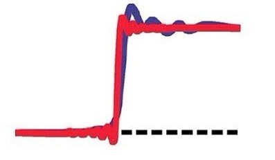

图4. DSP增强的形状、上升时间和带宽。

在图4中,蓝色轨迹是通过示波器上不理想的垂直放大器系统的未校正波形。红色曲线显示了DSP形状校正以及增强的带宽和改善的上升时间。
可以使用DSP滤波器,改善示波器采集通道的带通及幅度和相位响应。这种滤波器可以扩展带宽,使示波器通道频响平坦化,改善相位线性度,在通道之间提供更好的匹配度。傅立叶系列DSP滤波最常用的用途是改善带宽和上升时间。
在增强快速上升阶跃的上升时间时,傅立叶系列DSP收敛到阶跃的中点。在阶跃的两侧,系列将会振荡。振荡的峰值高度会较阶跃下降,但在加总项数提高时,峰值1、峰值2等等的高度会保持相同,使得振铃的幅度和形状相同,但频率会更高。每个振铃的峰值过冲有一个恒定高度(=阶跃的18%),在项数提高时会朝着阶跃边沿移动。这种效应称为Gibbs现象。
因此,根据Gibbs现象,在使用傅立叶数学运算把带宽增强到极限时,振铃前和振铃后将发生在阶跃边沿,如图4所示,其中示波器通道响应是低通和线性相位。Gibbs现象振铃数量取决于DSP实现的上升时间和带宽改进量以及被测信号的速度。
