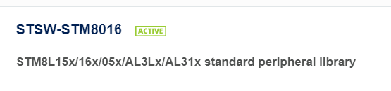

下载安装完毕后可以去ST官网下载库文件,链接:http://www.st.com/content/st_com/en/products/embedded-software/mcus-embedded-software/stm8-embedded-software/stsw-stm8016.html,也可以自己去官网下载“stsw-stm8016”这个文件,
库文件有很多示例,很有帮助。

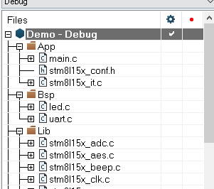

首先新建项目文件夹,再在里边新建一些lib、bsp、output之类的文件夹,根据个人喜好来,
打开IAR,project-->Creat New Project-->Empty project到刚才建的项目文件夹下,起个名字
左侧工程名右键Add Group,按照自己建的文件夹,增加group、添加文件,
这里APP中 的三个文件可以去库文件中随便找个示例复制这三个文件到你对应的文件目录下,库文件放在lib中

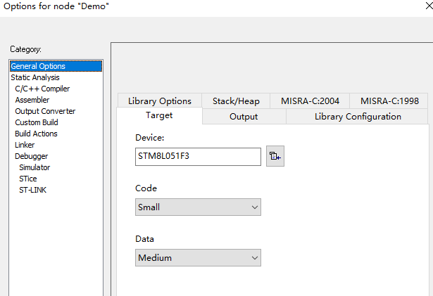

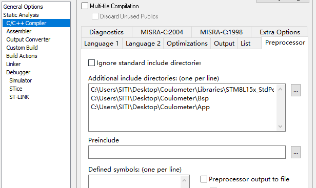

工程配置,右键工程名 options
选择MCU
添加文件查找路径,一定要把工程中需要用到的的.h的文件路径都要添加进去

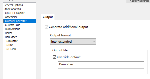

 生成HEX文件:

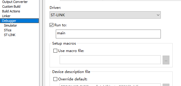

选择STLINK烧写方式,我使用的是STLINK烧写器的SWIM方式

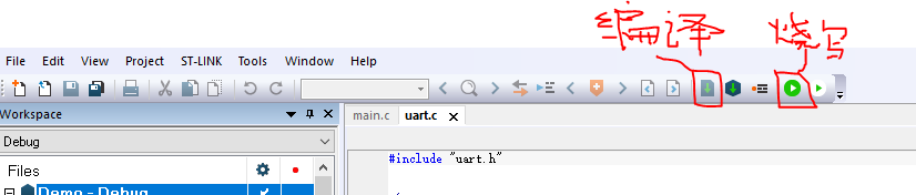

 编译下载:
△△△:我在烧写的时候遇到 Failed to set configuaration with MCU  name  STMLxxx:SWIM error[30006]这个问题了,参照网上的解决办法,下载ST Visual Programmer,先用ST Visual Programmer下载一次程序,再用IAR下载就可以了,我是这样,确实有效。
