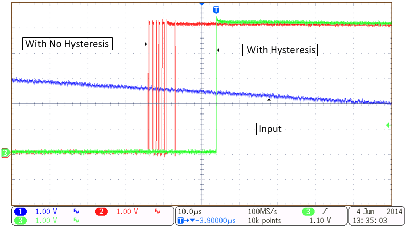

之前提到过,A/D转换是有误差的,即使输入电压保持不变,转换结果也可能上下浮动。如果再加上一些电磁干扰,比如附近有电机,这种噪音会更加明显。如果一个程序需要检测电位器旋转的位置在中点的哪边,并仅仅是简单地比较转换结果与128的大小关系,这种噪声会导致严重后果,如红色波形所示:
在阈值128附近,噪声使转换结果上下浮动,导致判断出的状态迅速跳变。用户只是慢慢地把旋钮转过中间的位置,这显然不是我们想要的结果。
这时候就需要滞回比较器出场了。滞回比较器的核心特性是,使输出在0和1之间改变的输入阈值在两个方向上是不同的:当信号从低到高越过高阈值时,输出变为1;当信号从高到低越过低阈值时,输出变为0;如绿色波形所示(图中是反相的)。于是,当输入达到高阈值时,输出变为1,此时只要噪音没有大到使输入回到低阈值,输出将一直保持为1,滤除了噪声。

normal和hysteresis函数二选一,其中后者使用了滞回比较的算法。
在normal模式下,把电位器调整到中点附近的一个位置,你会发现黄色的TX指示灯发了疯一样地闪,串口软件显示一长串的“on”和“off”(仔细调,一定会有)——你根本不需要制造任何干扰,仅凭ADC的误差就可以让程序运行地非常糟糕。如果用满10位的分辨率,这样的现象会更加明显。
而在hysteresis模式下,这样的状况不会出现。
