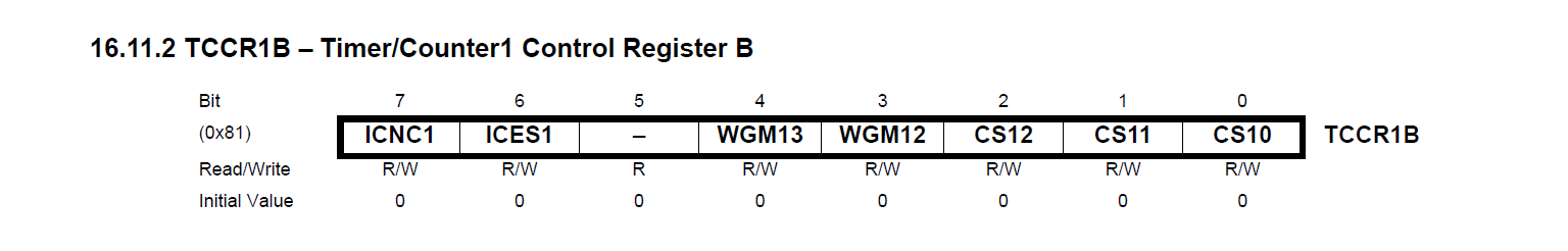

寄存器
寄存器是开发者与硬件打交道的方式。从编程的语法上,可以把寄存器当作是变量,可以对它赋值,也可以读取它的数值。
寄存器中的位有几种不同的组织结构,它们的存取方式也不尽相同:
TCCR1B寄存器中有4组参数:ICNC1、ICES1、WGM1[3:2]、CS1[2:0]。现在你完全无需理解这些字母的含义,但是得对这些数字有个概念:WGM1[3:2]表示从WGM13到WGM12;TCCR1B中的1表示该寄存器属于定时器1,ICNC1和WGM13等名字中的1也是;CS12中的2表示该位为CS1[2:0]位域(bitfield)中的第2位(最低位为第0位)。
ICNC1和ICES1都是1位的位域,它们的值可以是0或1;WGM1[3:2]是2位的位域,它的值可以是00、01、10、11;CS1[2:0]同理。
你也许一眼就能看出二进制的11在十进制中是3,但是你很可能看不出23对应10111。在Arduino编程中(语言为C++),二进制数可以直接写,无需与十进制或十六进制转换。Arduino提供的方法是B10111,GCC提供的是0b10111(0b前缀字面量是C++14标准才规定的)。后者是我一直以来的习惯。
假如我要把这4个参数分别写为1、0、0b00、0b101,就要写:
TCCR1B =     1 << ICNC1
       |     0 << ICES1
       |  0b00 << WGM12
       | 0b101 << CS10
全是0的可以不写,写是为了可读性。ICNC1是寄存器的第7位,所以代码中它的值就是7,其他位同理。
如果要判断ICNC1位是否为1:
if (TCCR1B & 1 << ICNC1)
如果要读取WGM1[3:2]位:
uint8_t wgm = (TCCR1B & 0b11 << WGM12) >> WGM12;
有的位因为不存在而不能写,如TCCR1B的第5位;有的位即使存在但是只读所以也不能写;有的位域分布于多个寄存器中,如WGM1[3:0],低两位在TCCR1A,高两位在TCCR1B。

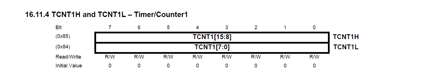

还有16位寄存器,虽然读写不能用一句汇编搞定,但是高级语言层面上可以:
TCNT1 = 10086;
uint16_t tcnt1 = TCNT1;
不超过255的话可以只写低字节TCNT1L。

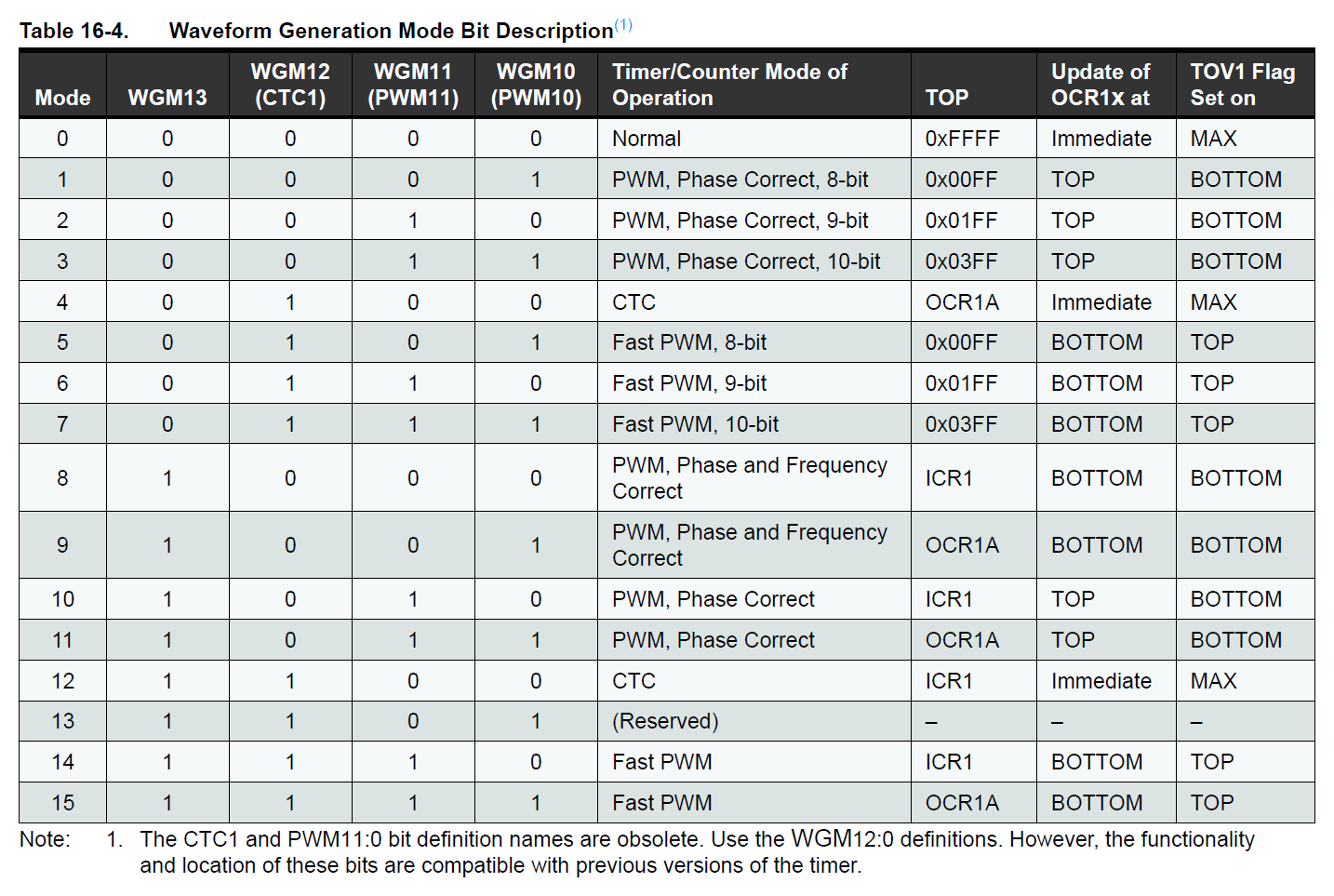

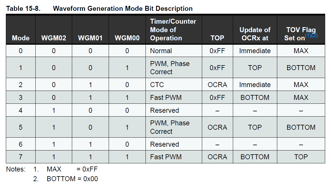

ATmega328P有3个定时器:定时器0、定时器1和定时器2(简单粗暴)。0和2都是8位的,2支持异步工作;1是16位的,精度更高,支持更多工作模式。我接触过其他型号的单片机,AVR的定时器是相对简单的。
定时器有3种工作模式:普通模式、CTC模式、PWM模式,其中PWM还分快速PWM、相位矫正(波形居中)PWM、相位与频率矫正PWM(频率可以任取,仅限定时器1)。

  • 普通模式中,计数器从0开始增长到MAX,然后溢出回到0,周而复始。频率为(clkclk为定时器时钟频率)
    clkMAX+1clkMAX+1
  • CTC模式和快速PWM模式中,计数器从0开始增长到TOP,然后不再继续增长而是直接回到0,重新开始增长。频率为
    clkTOP+1clkTOP+1
  • 两种相位矫正PWM模式中,计数器从0到TOP,再从TOP回到0,如此循环。频率为
    clk2TOPclk2TOP

先试试tone。在9号端口上连接一个蜂鸣器,使用定时器1的CTC模式,产生440Hz方波:
void setup() {
  pinMode(9, OUTPUT);
  TCCR1A = 0b01 << COM1A0 | 0b00 << WGM10;
  TCCR1B = 0b01 << WGM12 | 0b001 << CS10;
  OCR1A = 18181;
void loop() {
OCR1A = 18181是怎么来的呢?每次计数器与OCR1A相等电平翻转,两次为一周期,频率为clk2(OCR1A+1)clk2(OCR1A+1)。先取clkclk为不分频试试,算出OCR1A为18181,没有超过最大值65535,因此就取这个。如果超过了,就要把定时器频率下调,直到OCRnx合理为止。

再试试analogWrite。在3号端口上连接一个LED,使用定时器2的快速PWM模式,实现呼吸灯的效果:
在快速PWM模式中,正相输出占空比不能为0,反相输出占空比不能为1,如果要达到这两个值,需要断开引脚与定时器的连接,用digitalWrite等方法输出。

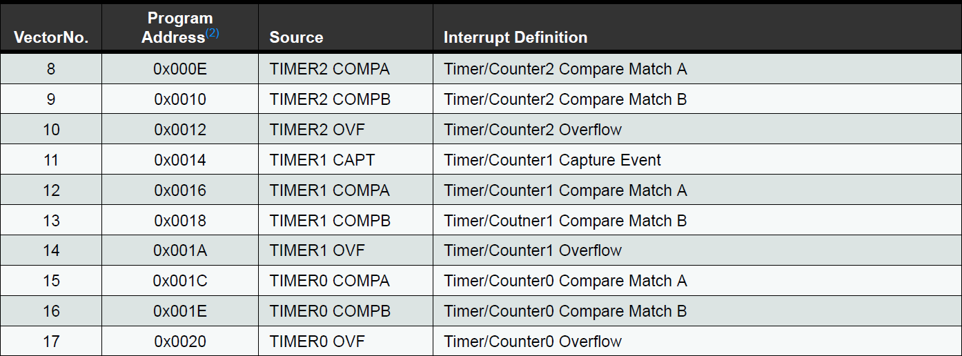

AVR单片机支持多种中断,包括外部引脚中断、定时器中断、总线中断等。每一个中断被触发时,通过中断向量表跳转到对应ISR。如果一个中断对应的ISR不存在,链接器会把复位地址放在那里,如果这个中断被响应程序就会复位(但单片机不会复位)。
那么,我们以前从未写过ISR,但经常改变引脚电平,为什么没有复位呢?因为中断默认是不开启的。要启用一个中断,需要让两个位于不同寄存器中的位为1,一个是中断对应的中断使能位,每个中断都有各自的位,另一个是全局中断使能位,位于寄存器SREG中,不能直接存取,需要通过定义在头文件中的sei()函数开全局中断,相对地,cli()用于关全局中断。
定时器中断同样有着举足轻重的地位——操作系统的任务调度就是在定时器中断中进行的。如果没有中断,CPU就在那自顾自地执行代码,它哪知道什么时候要调度呢?正因为定时器是独立于CPU运行的,时间控制非常精准且不受影响,因而能解决前面优秀作品和计算器游戏中的问题。
什么时候需要定时器中断呢?当你发现没有中断的程序结构不能胜任你的需求时,或者……把所有代码都放进ISR。比如,每1ms产生一次中断,先检测按键是否被按下,根据其情况执行相应操作。
每个定时器都有3个中断源:OVF、COMPA和COMPB(定时器1还有CAPT),分别在计数器溢出、与OCRnA、OCRnB相等时触发。
产生精准的定时器中断,一般使用CTC模式和COMPA中断,分频系数与TOP值的计算方法与上面相同。

ISR(TIMER1_COMPA_vect)
  static bool light = true;
  digitalWrite(13, light = !light);
void loop() {
在这个程序中:
WGM1[3:0] = 0b0100,定时器1工作于CTC模式,TOP为OCR1A;
CS1[2:0] = 0b100,时钟为clkI/O/256,分频系数N=256;
OCR1A为31249;
TIMSK1中OCIE1A置位,sei()开全局中断,COMPA中断启用;
ISR(TIMER1_COMPA_vect)为定时器1COMPA中断的函数头,TIMER1_COMPA_vect这个名字可以当成函数来用;
定时器中断频率为f=clkTOP+1=F_CPUN⋅(OCR1A+1)=16×106256×(31249+1)=2Hz。
一般而言,定时器中断的频率不要超过10kHz,1kHz已经能够应付旋转编码器了。
进入中断后,全局中断会自动禁用,如果中断代码执行期间发生了定时器事件,对应的中断不会触发,而是等到当前中断返回后再处理。可以用sei()开中断,但是要小心代码执行时间接近或超过周期的情况,虽然定时准了,但中断嵌套导致内存耗尽,程序跑飞了,得不偿失。可以考虑另一种时间同步的方法,在loop的最后轮询OCFnA直到它置位:

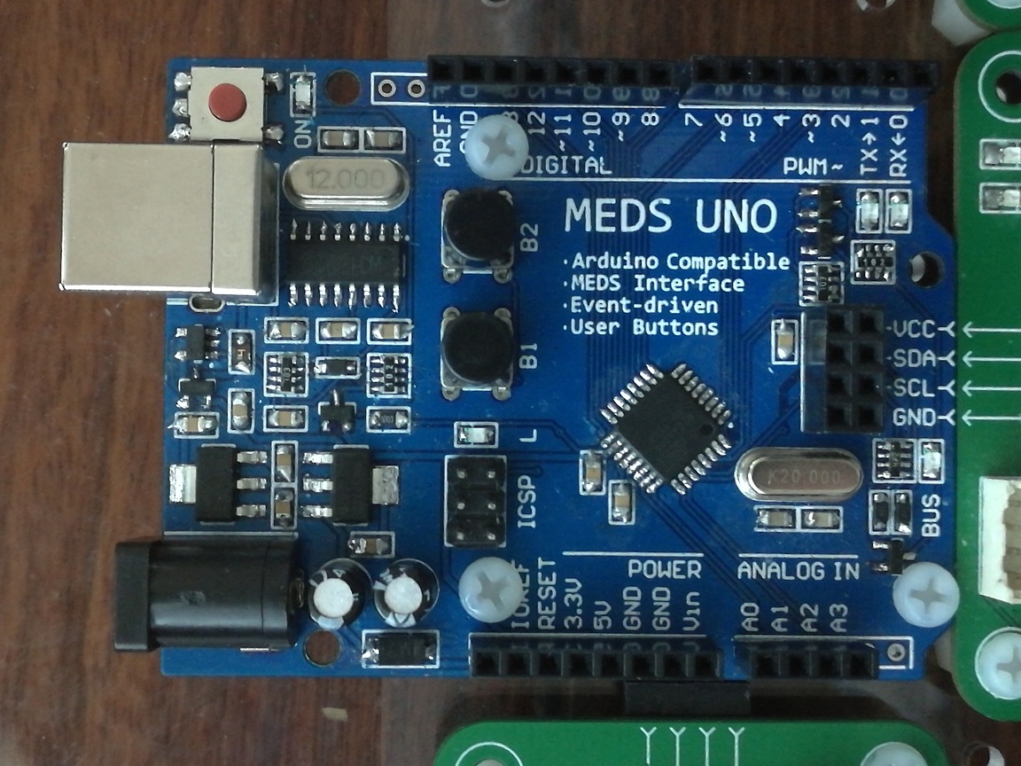

照顾一下Arduino
Arduino库非常贪心,在setup之前就把所有定时器都开启了(也许你不同意,但我想把这种行为称为“流氓”——想想百度网盘偷了你多少带宽和流量!)。定时器0是时间相关函数的命根,除非你想把它割掉,否则不要动定时器0。如果你不动定时器0,5和6的analogWrite和tone可以照常使用。
如果你要用定时器1,如用以下代码配置周期为1ms的定时器中断:
void init_timer1()
  TCCR1A = 0b00 << WGM10;
  TCCR1B = 0b01 << WGM12 | 0b011 << CS10;
  OCR1AL = 249;
  TIMSK1 = 1 << OCIE1A;
  sei();
void setup() {
  init_timer1();
void loop() {
需要注意:
由于Arduino库在setup之前动过TCCR1A,不能认为在执行我们的代码时TCCR1A为默认值,因此即使我们想要的是默认值也不能省略。
9和10端口不仅analogWrite和tone不能用,digitalWrite也不能用!请直接使用寄存器写引脚电平,参见:AVR单片机教程——数字IO寄存器。
定时器2同理,3和11不能用。
