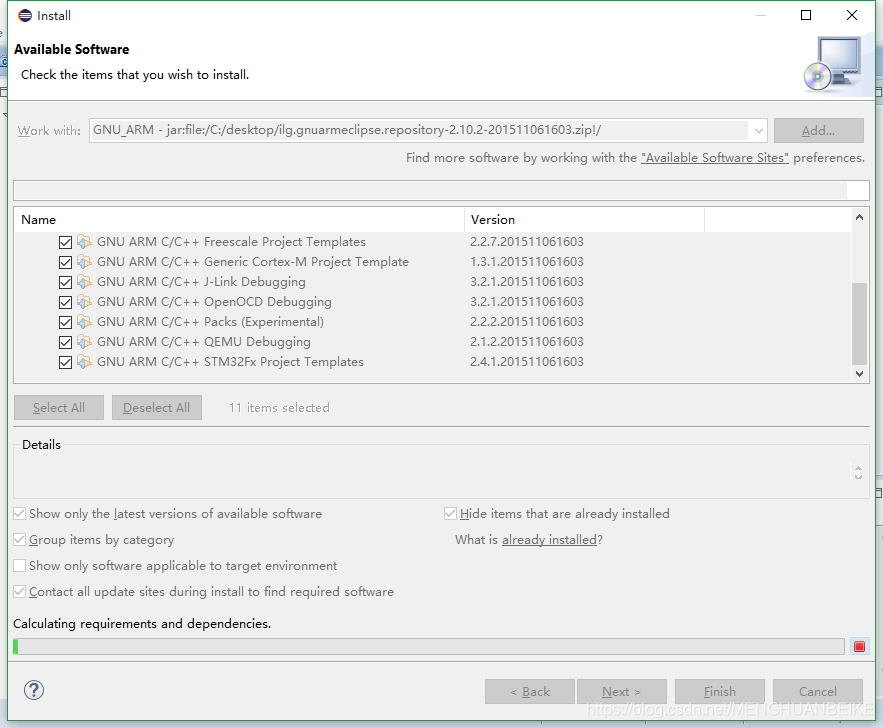

(一)下载和安装
  • 安装java、配置环境变量
  • 下载Eclipse IDE for C/C++ Developers 环境

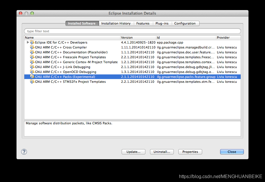

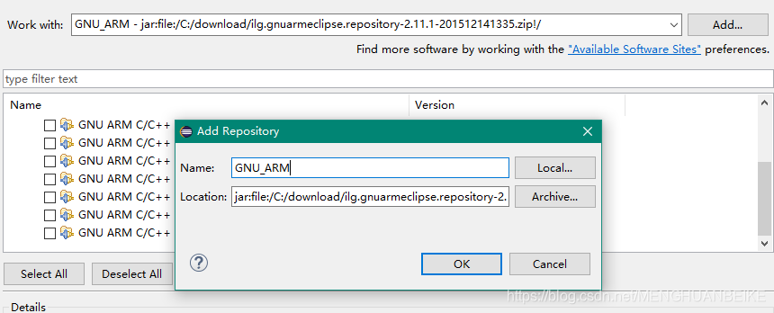

  • 解压Eclipse, 下载GNU ARM Eclipse Plug-in最新版本
    • github组织地址
    • 插件wiki(建议直接看这个,导航在右边)(如何安装插件)

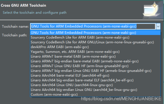

  • 工具链 ,GNU ARM Eclipse Plug-in 插件支持的工具链有很多,如下

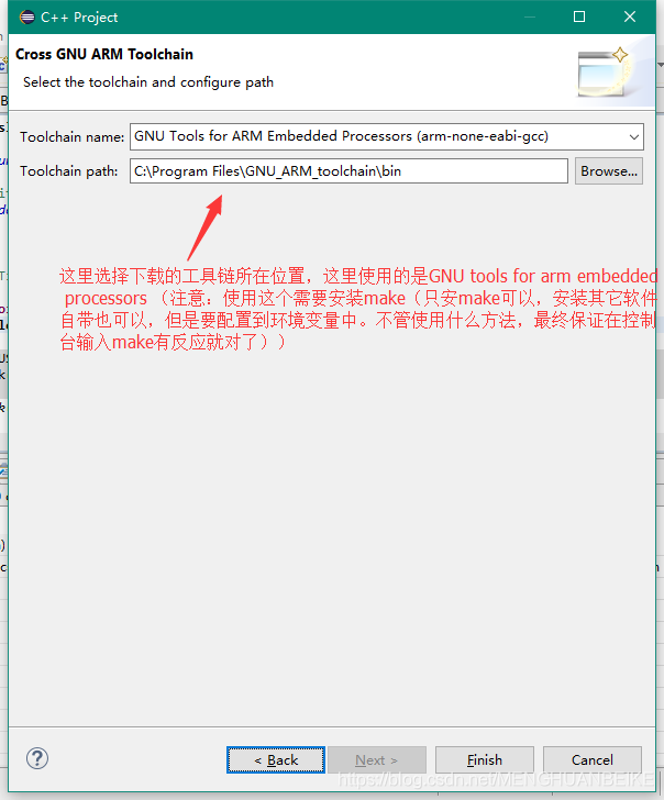

  • 比如GCC ARM Embedded(安装教程)不要设置环境变量!!!!!!不带make,所以用这个还需要下载一个make功能的软件(识别makefile)
    或者 sourcery g++ lite 的EABI版本 ,不用再下载make,自带,不过名字不是make,是cs-make
  • 安装build工具(make等)
  • 安装芯片包
  • 调试器软件安装(J-Link)

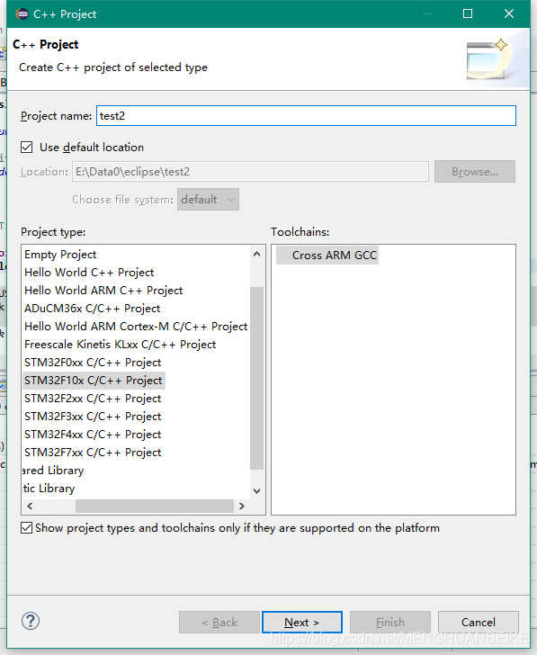

(二)建立工程
  • 在trace output选择semihosting,就可以在Eclipse的控制台中打印调试信息了
  • 下两步设置工程文件夹等可以默认

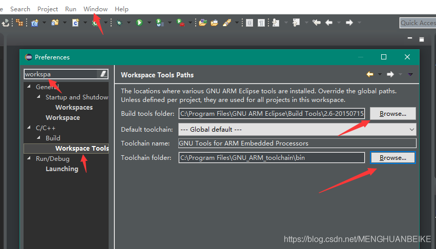

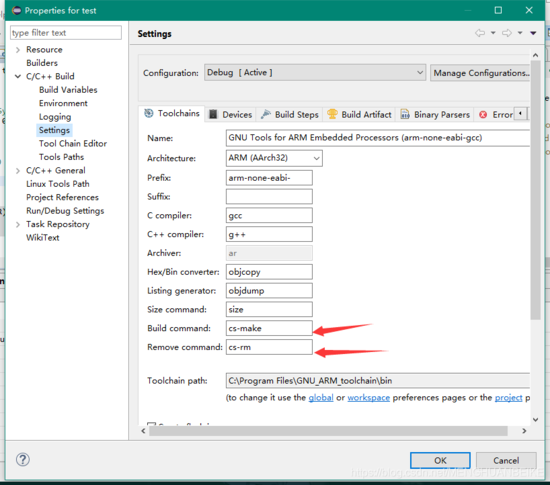

  • 如果遇到找不到make命令或者cs-make命令  就是没有make程序的原因,或者填错了名称,如果使用sourcery g++ lite EABI,在工程设置(project-->properties-->C++build-->settings)中改成cs-make就行了,如下图
  • 但是如果是使用不带make程序的工具链,要手动安装,方法见(一)中的build tool的安装(或者使用MinGW或Cygwin(初次接触可自行搜索并了解)进行安装 比如cygwin安装这个
  • ) 安装完后可以设置环境变量,最终在控制台输入 make -v 能看到make的版本信息为止(插件官方不推荐) 或者在Eclipse中设置build path,如下图 然后进行编译,如果步骤没错,就可以了

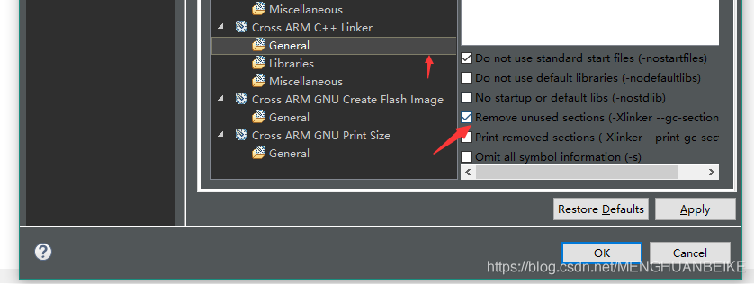

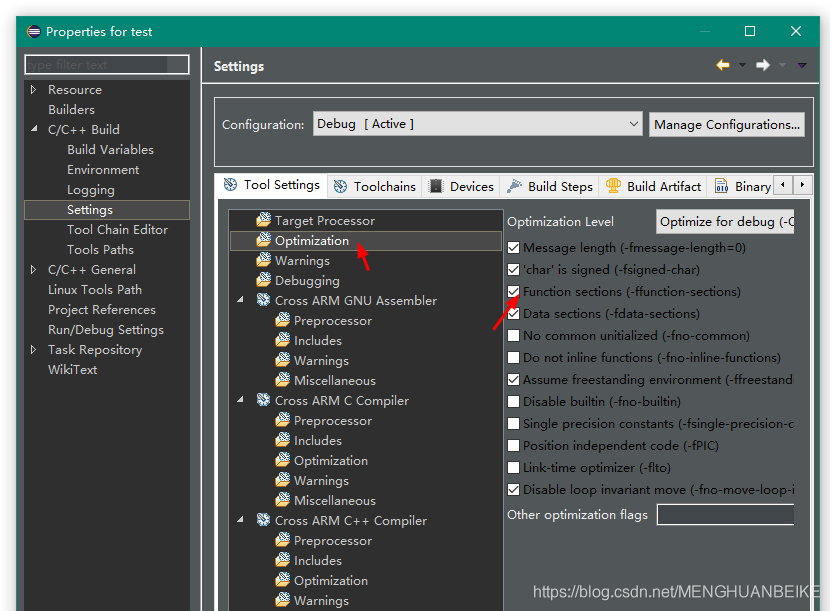

  • 工程设置:
    只链接用到的代码,降低二进制文件大小
其它设置,参照模板内的,如果自己建新的空工程

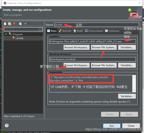

    • 配置下载程序(使用ST-link utility ,只能下载程序,不能调试的方法,使用GDB进行调试的在后面)

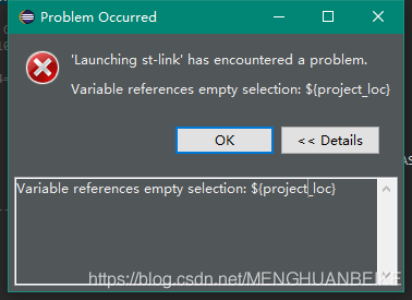

      Run-->External tools-->External tools Configurations 然后左上角新建一个配置,按照下图设置
    • 点击这个就可以下载了
    • 可能会出现这个问
    • 在project-->clean处清理一下工程就行了

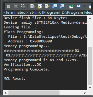

    • 这是正在下载
      下载完毕

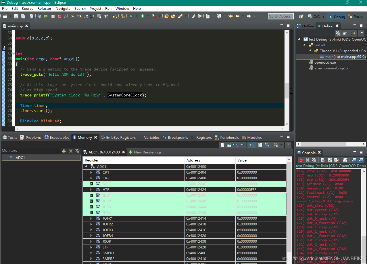

  • 调试
    • 下载openocd(其它地址)或者找插件内的(我没找到ㄒoㄒ
    • 然后解压到一个文件夹

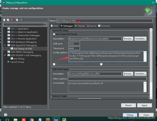

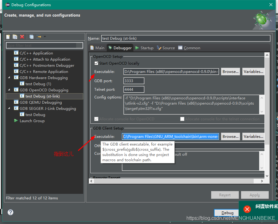

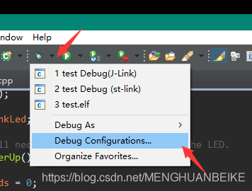

    • 选择DebugConfigurations
config options 中的内容来自于openocd文件夹下,根据不同的芯片和st-link版本选择不同的文件,都在同一个文件夹下 Executable中的内容是openocd.exe可执行文件的地址,可以使用变量,如图,或者直接用绝对地址比如D:Program Files (x86)openocdopenocd-0.9.0bin-x64openocd.exe Executable中的内容是GDB的位置,使用变量,如图;或者绝对地址如:C:Program FilesGNU_ARM_toolchainbinarm-none-eabi-gdb.exe
  • 如果变量忘记了没关系,有提示,指到前面的文字

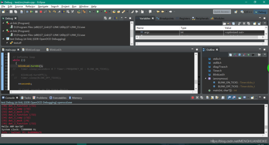

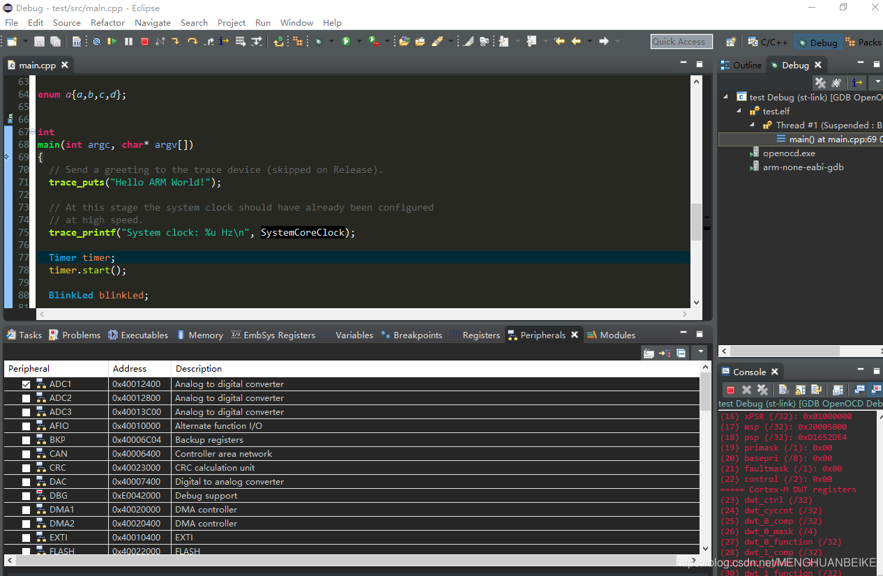

  • 这样st-link调试和下载就基本可以了,效果图
  • 关于寄存器查看,可以安装keil的包(GNU ARM Eclipse插件中含有这个插件,只需要手动更新、下载包就行了),也可以使用插件
①使用GNU ARM Eclipse中的包管理:
使用方法(可能不好下载,多试几次,我第一天下了好多次不行,第二天就可以了。。。。。)
效果:
②使用插件:插件官网:
安装:
Help-->Eclipse marketplace出现下图 搜索embsysregview,然后点击Install。。然后下一步下一步下一步。。。。
