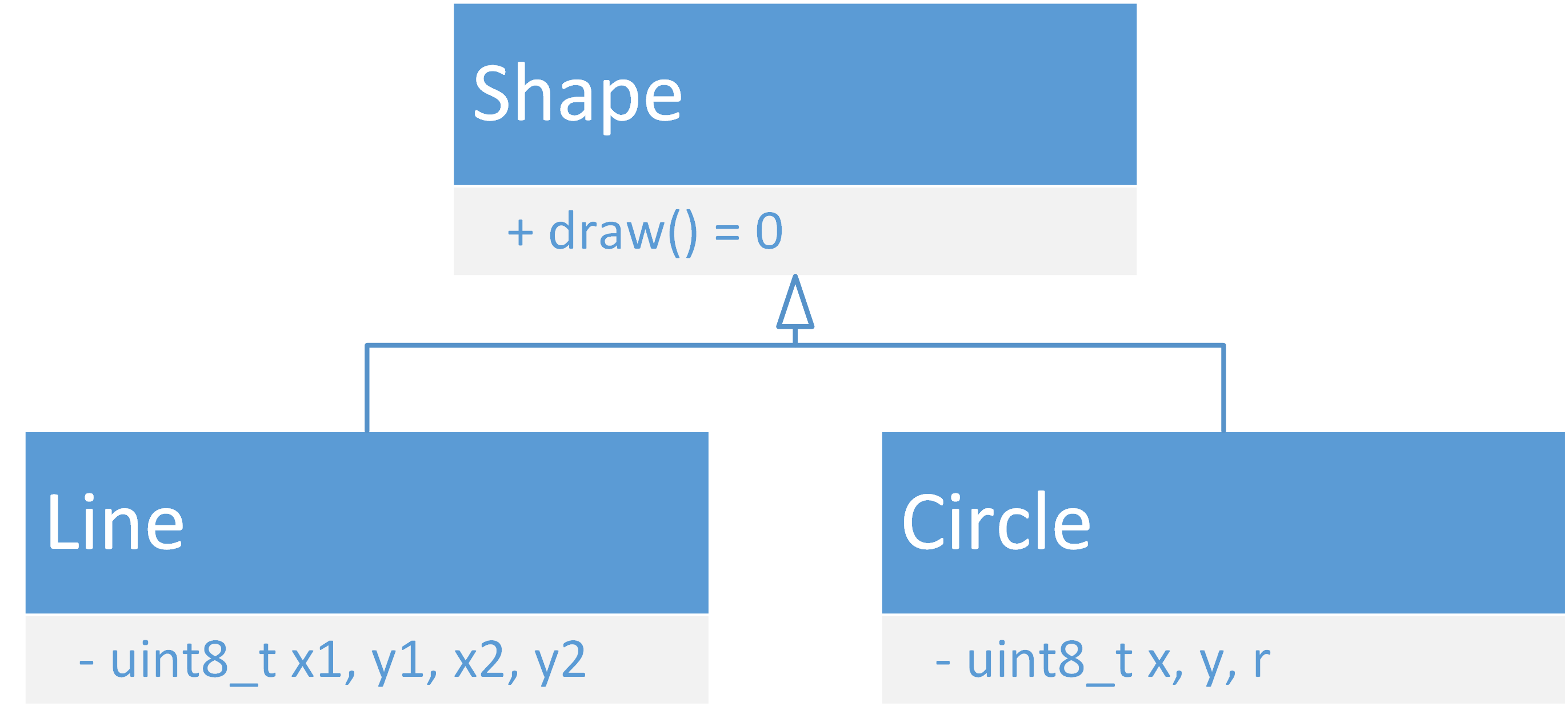

上面这个程序实际上是基于对象范式的,它体现了抽象和封装。面向对象则更进一步,体现了继承和多态。继承是类与类之间的关系,如果类D继承自类B,那么D类型的对象就包含B类型对象所包含的一切内容,类B称为类D的基类,类D称为类B的派生类。多态是指相同的语句表现出不同的行为,换言之不同行为可以有统一的接口,可分为编译期多态和运行时多态。运行时多态体现为虚函数:基类定义虚函数,派生类们实现虚函数,通过基类调用时,实际属于不同派生类的对象表现出不同的行为。很难理解吧,我们通过实例来看:
#include
class Shape
public:
    virtual void draw() const = 0;
class Line : public Shape
public:
    Line(uint8_t x1, uint8_t y1, uint8_t x2, uint8_t y2)
        : x1(x1), y1(y1), x2(x2), y2(y2) { }
    virtual void draw() const override
        // Bresenham line...
private:
    uint8_t x1, y1, x2, y2;
class Circle : public Shape
public:
    Circle(uint8_t x, uint8_t y, uint8_t r)
        : x(x), y(y), r(r) { }
        // Bresenham circle...
private:
    uint8_t x, y, r;
int main(void)
    Line line(0, 0, 127, 63);
    Circle circle(64, 32, 16);
    Shape* shapes[2];
    shapes[0] = &line;
    shapes[1] = &circle;
    for (uint8_t i = 0; i != sizeof(shapes) / sizeof(*shapes); ++i)
        shapes[i]->draw();
    while (1)
override是C++11引入的关键字,你需要在项目属性->Toolchain->AVR/GNU C++ Compiler->Miscellaneous->Other flags中写-std=c++11,以启用C++11标准。
这个程序涉及3个类:
基类Shape定义了虚函数draw,派生类Line和Circle提供了不同的实现。main创建了Line和Circle类各一个对象,把指针放到Shape*类型的数组shapes中,然后通过指针调用draw函数,结果是Line::draw和Circle::draw分别被调用一次。要注意,只有通过指针或引用调用虚函数才能多态。引用用类型后的&表示,功能与指针类似,但不用写取地址和解引用符号,形式上更加简洁一点。
