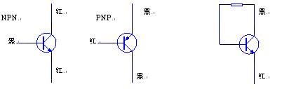

模拟万用表(电流黑出红入)
1) 测二极管正负极:用黑、红表笔分别接触二极管的两极,观察表头指针,若指针有较大偏转,则黑表笔接触极为正极,红表笔接触极为负极;若指针无偏转则相反。
2) 判断三极管的材料,e、b、c极并估计β值:
首先判断基极并判断三极管类型是NPN型还是PNP型:试着将黑表笔接触三极管的一级,再分别用红表笔接触其他两级,当两次指针都有较大偏转时,可以判断黑表笔接触端为b极,该三极管为NPN型;将红表笔接触三极管的一级,分别用黑表笔接触其他两级,若两次指针都有较大偏转,则红表笔接触端为b极,该三极管为PNP型。
以NPN为例,判断e、c两级:用红、黑表笔分别接触其余两级,用手分别接触黑表笔接触端和b极,当表头指针有偏转时黑表笔接触端为c极。
估计β值:可由测得的电阻值估测电流值,即可估测出相应的Ib和Ic值,β≈Ic/Ib
3) 测电容的好坏:将两表笔分别接触电容的两级,若观察到指针偏转到一定角度又返回,则电容是好的,并可以由其偏转大小估测电容大小。
数字万用表:(红正黑负)
1) 二极管:打到二极管的档上,用黑、红表笔接触两极,当发出声音时红表笔接触处为二极管的正极;
2) 三极管:将三极管的管脚直接插到测三极管的孔处,若管脚接对,则可显示放大倍数;
3) 测电容:将电容的两管脚插入相应的孔内可得到较精确的电容值。
