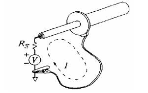

3.保证探头接地尽量短,如果探头和地距离较远就会有很多的EMI噪声辐射到探头的信号回路中,如图一所示,示波器观察的波形包括了其他的信号分量导致测试结果错误。因此要尽量减小探头的信号与地的探测点的间距,减小环路面积。(测量纹波/噪声动辄上百mV的主要原因就是接地线太长),可以拆除探头的接地线和外壳,露出探头地壳,将接地线缠绕在探头地壳上,这一可以有效的保证接地线长度小于1cm;(这是重点,本来纹波/噪声就为小信号,接地线过长产生的电感效应会对测量产生较大的纹波/噪声干扰)

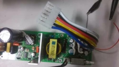

测量一个直流电源的纹波/噪声,如下图:

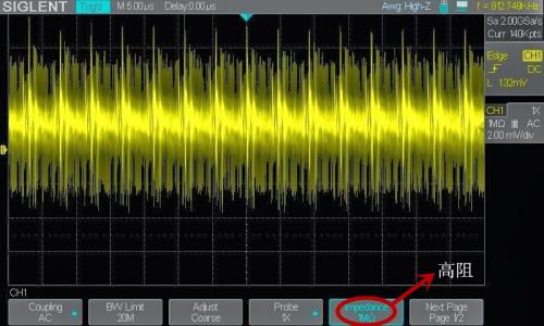

首先用高阻测试纹波/噪声,如图3;
其次用50Ω测试纹波/噪声,如图4;
在测试中我们发现:如果使用1倍衰减的探头测试,当示波器通道输入为1M欧姆时,通常其测出的电源噪声大于50欧姆输入阻抗的。因为高频的电源噪声从同轴电缆传输到示波器通道后,当示波器输入阻抗为50欧姆时,同轴电缆的阻抗50欧姆与通道的完全匹配,无反射;当输入阻抗为1M欧姆时,即高阻时,电源噪声会发生反射,这样就会导致1M欧姆测试的噪声大于50欧姆的。
所以,测量小电源噪声时,推荐使用50欧姆的输入阻抗。
