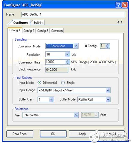

要解决这些模拟问题的方法是一个软件工具,它通过包括可编程模拟模块和实现细则的器件提供了模块和参数,使设计者不需了解功能如何实现。换句话说,设计者不需要了解传统ADC芯片的工作原理,也不需要学习该集成器件的寄存器名称和位域,只需要建立一个ADC就可以了。设计者不需要陷入计算时钟频率和匹配R和C值的困境,只需要根据其特征,特性(如可分辨率,最大采样率,工作电压范围,等等)配置ADC即可。
一旦设计里确定了ADC,下一步就是裁剪它适合应用的需求。最理想的情况是,这个过程通过设置参数实现。如果一个ADC支持一个范围或固定的设置值,可以叫输入范围(群电压不会给ADC供电),那么这些选择应该直观地体现出来,通过一个操作来实现对理想参数值的选择。
如何利用ASIC与ARM的结合实现强大的功能
图2 一些工具,例如赛普拉斯的PSoC Creator可以通过选择你所需要的功能实现可编程模拟电路设计,可以无需考虑实现细节
这种可编程平台的工具中典型的例子就是赛普拉斯半导体的PSoC Creator。PSoC Creator支持PSoC 3和PSoC 5器件设计,它提供原理图设计接口,用户可以根据需要绘制,可以通过用户参数编辑器来配置所选器件。在目录里用户可以预创建模拟(和数字)器件,在那里可以看到工程实例和数据手册,就像是片外的ADC。当在设计中使用一个器件时, 工具会自动生成API接口,使用者不需要进行寄存器设置,或者担心ADC的次序或时序。

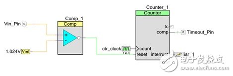

我们通过过电压定时器举例说明一下这些想法,它使用一个模拟比较器和一个数字计数器来监控输入电压。如果引脚电压超过参考值,比较器开启计数器,一段特定的时间后 (当然,这个时间可以通过设置一个参数来实现),在引脚发出一个错误信号并触发中断服务程序(ISR)。这个简单的例子很容易地整合了数字和模拟电路设计,开发人员可以从草图开始设计,只需考虑MCU的工作,也就是说,连接了引脚,时钟,参考电压和中断,那么就可以设计很难实现的功能了。

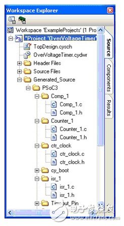

当这个设计创建后,开发环境为器件生成API。这使得开发人员可以不需了解它的实现方式,直接使用这些器件。例如,开发人员可以通过API改变计数器的TImeout周期或得到其值,关闭中断,关闭时钟等等,不需要研究器件的参考手册或示例代码。通过从原理图里建立硬件,可编程器件提供了固定功能芯片所不能比拟的优势,因为工具自动提供了所有的设置代码,使接口到所有片上功能的设计成为一个很简单的过程。
图4 PSoC Creator创造者的工作浏览器窗口显示了为比较器,计数器,时钟和中断服务程序生成的源文件
API的生成其实是把硬件设置参数映射到软件抽象概念的延伸。例如,要建立一个时钟,开发人员只需要把它放到设计里然后设置所需的频率。开发工具会负责如何从片内或片外已知的时钟源获得在公差范围内的适当的频率。启动和关闭时钟只需要简单的调用API即可,例如CTR_cLOCk_STart()或ctr_clock_Stop()。根本不需要修改寄存器来选择时钟源,设置分频,选择它就象是片上功能的输入一样,或者可以通过位操作实现开启/关闭。
