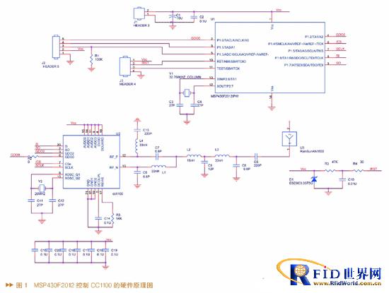

  综合考虑系统功耗来源与低功耗设计策略,硬件设计选择具有低功耗特性的 单片机 及射频收发芯片,并尽量简化电路减少功耗开支。
  主要芯片的选择
  MSP430系列单片机的结构完全以系统低功耗运行为核心,电源采用1.8~3.6V 低电压,活动模式耗电250μA/MIPS,RAM数据保持方式下耗电仅0.1μA。由于系统在90%以上的时间内都是处于休眠或低功耗状态,因此漏电流成为影响系统功耗的另一个重要因素,其I/O输入端口的漏电流最大仅为50nA。加上有独特的时钟系统设计,包括两个不同的时钟系统:基本时钟系统和锁频环(FLL和FLL+)时钟系统或DCO数字震荡器时钟系统。由时钟系统产生CPU和各功能模块所需的时钟,并且这些时钟可以在指令的控制下打开或关闭,从而实现对总体功耗的控制。由于系统运行时使用的模块不同,即采用不同的工作模式,芯片的功耗会有明显的差别。在系统中共有一种活动模式(AM)和五种低功耗模式(LPM0~LPM4)。另外,MSP430系列单片机采用矢量中断,支持十多个中断源,并可以任意嵌套。用中断请求把CPU唤醒只需要6μs,通过合理编程,既可以降低系统功耗,又可以对外部请求做出快速响应。
  射频芯片是整个RFID卡最核心的部分,直接关系到标签的读写距离和可靠性,同时也直接影响到整个系统的功耗。CC1100是Chipcon公司推出的单片UHF无线发射芯片,体积小,功耗低,数据速率支持1.2~500kbps的可编程控制,其工作电压范围为1.9~3.6V,可以工作在915MHz.、868MHz.、433MHz和315MHz四个波段,还可通过程序配置在所有频段提供-30~10 dBm输出功率内置地址解码器、先入先出堆栈区、调制处理器、时钟处理器、GFSK滤波器、低噪声放大器、频率合成器,功率放大器等功能模块。它具有两种低功耗工作模式:关机模式和空闲模式,在关机模式下工作电流小于200nA。本文中CC1100工作在433MHz的频率上,采用FSK调制方式,数据速率为100kbps,信道间隔为200kHz。
  电路设计
  为简化系统结构,本系统仅由必须的微处理器单元、射频收发单元、天线及电池单元组成。省去电池到器件之间的稳压电路,直接由电池给系统供电。节省了稳压电路所带来的静态电流消耗,使电池寿命进一步延长。为防止发射状态较大的电流造成电池电压瞬态降低,使用较大容量电容与电池并联。MSP430F2012内部集成的零功耗欠压复位(BOR)保护功能,可以在电压低于安全操作范围时执行完全复位,很好地解决了单片机复位不完全而产生的随机错误操作问题。

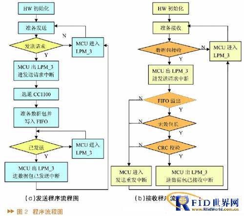

  合理设计工作时序
  由于CPU的运行时间对系统的功耗影响极大,应尽可能缩短其工作时间,较长地处于空闲方式或掉电方式是软件设计降低 单片机 系统功耗的关键。程序运行流程图如图2(a)、(b)所示,当系统上电完成初始化操作即刻进入低功耗模式,只在系统接收到正确信息产生中断时才会唤醒单片机进入工作模式,尽量在短时间内完成对信息或数据的处理,当处理结束立即返回低功耗模式等待下一个中断到来。
