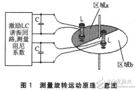

  2 流量测量的原理
  2.1 基本原理
  一个由叶轮或螺旋齿轮构成的机械装置把流体流动转换为转动,这种转换能够实现对流体流量的测量。
  把一个谐振回路中的电感置于叶轮的上方可以检测到叶轮的转动,叶轮的一半敷有铜或其他有阻尼性的金属。由电感在叶轮上方的位置决定谐振回路的阻尼系数,电感位于区域a时,回路的阻尼系数高于电感位于区域b时。通过测量谐振回路的不同阻尼系数,可以实现对转动的测量。图1为测量原理示意图。

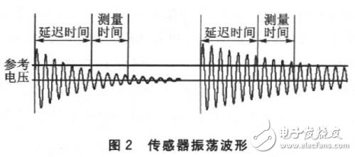

  2.2 振荡测试法
  图2给出了2个传感器位于不同区域时的振荡波形,MSP430FW42x采用振荡测试法把不同的衰减幅度转换为数字信号进行测量。这种方法把图2中的传感器1的减幅系数表示为L,传感器2的减幅系数表示为H。

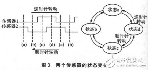

  2.3 信号处理
  随着叶轮转动,传感器l和传感器2的信号随之不断改变。图3给出了两个传感器的状态变化,如果知道前一个状态和新的状态,则同时可以得出旋转的方向。增计数:由状态d变化到状态a;减计数:由状态b变化到状态a。

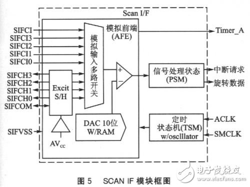

  4 SCAN IF模块设计
  SCAN IF模块能够在低功耗下自动检测线性或旋转的运动。SCAN IF模块如图5所示,由3部分组成:模拟前端(AFE)、信号处理状态机(PSM)和定时状态机(TSM)。其中模拟前端激励传感器,检测信号并把信号转换为数字形式;这些数字信号进入信号处理状态机,信号处理状态机根据这些信号分析并计数旋转运动;定时状态机控制模拟前端和信号处理状态机。

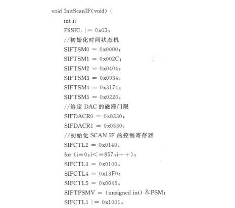

  在软件开发过程中有关SCAN IF模块的设置如下:
  (1)SCAN IF的基本设置
   设置SCAN IF的控制寄存器SIFCTLl、SIFCTL2、SIFCTL3、SIFCTL4和SIFCTL5;
   定义P6.x/SIFCH.x引脚为SCANIF模块功能;
   打开“VCC/2”发生器;
   时钟源选择;
   信号状态处理机。
  (2)规划时间状态机
  SCAN IF的时间状态机用来确定测量序列,每一步所需的时问可以精确地调整。通常的测量序列为:确定空闲状态;激励LC传感器;延时一定的时间,此时测量可以进行;打开DAC和比较器;测量;停止。
  (3)定义DAC的磁滞门限
  DAC为每个传感器的阻尼和非阻尼振荡器提供磁滞门限,通过观察每个传感器的振荡曲线和DAC的电压,调整DAC的磁滞门限。
  (4)信号处理状态机
  信号处理状态机足一个可设计的状态机,它通过存储在MSP430存储器中的状态表得出转速和方向,向量SIFTPSMV初始指向PSM的状态表。
  5 SCAN IF模块初始化程序示例
程序
