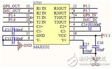

  IMU器件及GNSS接收机都采用UART接口方式接入,采用RS232协议。因此可使用430单片机上自带的两个UART接口,但是需要进行TTL电平与RS232电平转换。这里采用常见的MAX3232芯片,电路设计如图3所示。

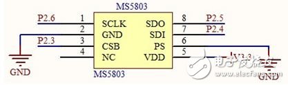

  MS5803-02BA[3]是由MEAS公司生产的数字压力传感器,分辨率达10cm。芯片内部包含一个高线性的压力传感器和一个内部工厂标定系数的超低功耗24位ΔΣ型ADC。该款芯片有SPI和I2C两种接口方式,通过芯片的PS引脚配置了选择不同的接口方式(PS置低时,采用SPI工作模式;PS置高时,采用I2C工作模式)。本文所阐述的定位系统将气压计配置为SPI工作模式。MS5803-02BA与微控制器间的接口电路设计如图4所示。
  采用MSP430的机器人定位系统电路设计
  图4 MS5803-02BA接口电路
  MS5803-02BA的控制命令包括复位命令、温度ADC命令、气压ADC命令、ADC读取命令、PROM读取命令。控制命令如表2所示。控制命令通过SDI口移位输入,响应结果从SDO移位输出。输入的电平判定在时钟信号的上升沿,输出的电平判定在时钟信号的下降沿。输出的气压值可以进行温度补偿,需要利用芯片内部PROM中的系数来补偿。ADC读取命令输入之后,输出24位ADC结果;PROM读取命令输入之后,输出16位补偿系数。
