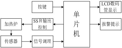

电阻炉温度控制器主要有单片机AT89C52、A/D转换器、按键、LCD显示、加热炉、传感器、SSR输出控制组成的控制系统。其组成框图如图2.2所示:
图2.2 硬件组成框图

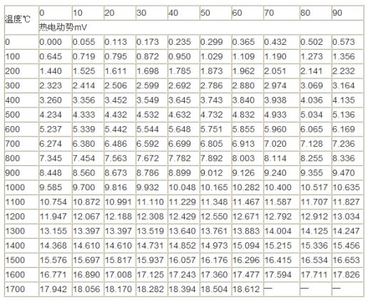

3.1.1 S型热电偶及其分度表
S型热电偶首先是标准化热电偶,偶丝直径规定为0.5mm,允许偏差-0.015mm,其正极(SP)的名义化学成分为铂铑合金,其中含铑为10%,含铂为90%,负极(SN)为纯铂,故俗称单铂铑热电偶。该热电偶长期最高使用温度为1300℃,短期最高使用温度为1600℃。而且S型热电偶在正常长期使用温度为800~1300℃左右时测量的精度最高,而在800℃以内的测温准确度不高,而长期使用温度在1300℃以上就很容易损坏热电偶。因此我们在对其分度表的计算时温度设定为0~1300℃,因为电阻炉正符合其要求,并为长期使用电器。
S型热电偶分度表如下表3.1所示:
表3.1 S型热电偶分度表
3.1.2 S型热电偶线性化处理
此电阻炉温度传感器中S型热电偶温度传感器采集0-1300℃的温度进行显示控制,根据S型热电偶分度表列出其对应的mv电压,由于所用单片机STC89C52能够控制的电压信号为0-5V,以及编程转换值,因此根据以上进行标度变换处理得表3.2所示:
表3.2 标度变换表

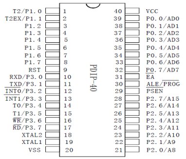

STC89C52是一种低功耗、高性能CMOS8位微控制器,具有 8K 在系统可编程Flash 存储器。在单芯片上,拥有灵巧的8 位CPU 和在系统可编程Flash,使得STC89C52为众多嵌入式控制应用系统提供高灵活、超有效的解决方案
STC89C52的引脚分布如图3.1所示,各部分引脚功能如下
1. P0.0~P0.7引脚:作为I/O引脚使用时,P0口是漏极开路双向口,向口锁存器写入1时,I/O引脚将悬空,是高阻输入引脚;在读写外部存储器时P0口作低8位数据/地址总线。
2. P1.0—P1.7引脚:内部带有弱上拉的准双向I/O口,作输入引脚使用前,先向P1口锁存器写入1,使P1口引脚上拉至高电平;另外,P1.0与P1.1还有第二功能:T2(P1.0)—定时器T2的计数输入端或定时器T2的时钟输出端,T2EX(P1.1)—定时器T2的外部触发输入端。
图3.1 STC89C52引脚分布图
3. P2.0—P2.7引脚: 内部带有弱上拉的准双向I/O口,作输入引脚使用前,先向P2口锁存器写入1,使P2口引脚上拉至高电平;在读/写外部存储器时,P2口输出高8位地址信号A15—A8。
4. P3.0—P3.7引脚:内部带有弱上拉的准双向I/O口,作输入引脚使用前,先向P3口锁存器写入1,使P3口引脚上拉至高电平;另外,P3口还有第二功能:RXD(P3.0)——串行数据接收(输入)端;
TXD(P3.1)——串行数据发送(输出)端;
 (P3.2)——外中断0输入端;
(P3.3)——外中断1输入端;
T0(P3.4)——定时/计数T0的外部输入端;
T1(P3.5)——定时/计数T1的外部输入端;
(P3.6)——外部数据存储器写选通信号,低电平有效;
(P3.7)——外部数据存储器读选通信号,低电平有效;
5. 引脚:外部程序存储器选择信号,低电平有效;在复位期间CPU检测并锁存引脚的电平状态,当读引脚为高电平时,从片内程序存储器取指令,只有当程序计数器PC超出片内程序存储器地址编码范围时,才转到外部程序存储器中取指令;当该引脚位低电平时,一律从外部程序存储器中取指令。
6. :外部程序存储器读选通信号,低电平有效。
7.ALE:低8位地址锁存信号,在访问外部程序存储器时,ALE下降沿锁存从P0口输出的低8位地址信息A7—A0,以便随后将P0口作为数据总线使用;
在正常情况下,ALE输出信号为1/6振荡频率,并可用作外部时钟或定时信号。
8. XTAL1:片内晶振电路反向放大器输入端,接CPU内部时钟电路;
  XTAL2:片内晶振电路反向放大器输出端;
9. RST:复位信号输入端,高电平有效;
10. VCC:电源引脚,VSS:电源地。
STC89C52系列单片机属于MCS—51型系列单片机,它们的存储器在组织结构上有4个物理上相互独立的空间:片内程序存储器和片外程序存储器,内部数据存储器和片外数据存储器。其中片外数据存储区共64KB,相应的地址空间为0000F—FFFFH;片内数据存储区共256B,其中80H—FFH为SFR(特殊功能寄存器区),20H—2FH为位寻址区,00H—1FH为R0—R7工作寄存器区,
30H—7FH为用户存储数据用的存储区,共80个字节;片内程序存储区有4KB,通过=1进行选通;片外程序存储区有64KB是通过=0进行选通。

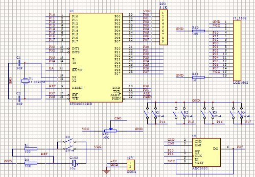

该电阻炉温度控制器中使用了STC89C52单片机,以及ADC0832A/D转换器、晶振电路、复位电路、按键、LCD1602液晶显示器。其连接原理图如图3.2:
3.3 ADC0832
该电阻炉温度控制器所用的A/D转换器是ADC0832, ADC0832 为8位分辨率A/D转换芯片,其最高分辨可达256级,可以适应一般的模拟量转换要求。其内部电源输入与参考电压的复用,使得芯片的模拟电压输入在0~5V之间。芯片转换时间仅为32μS,据有双数据输出可作为数据校验,以减少数据误差,转换速度快且稳定性能强。独立的芯片使能输入,使多器件挂接和处理器控制变的更加方便。通过DI 数据输入端,可以轻易的实现通道功能的选择。

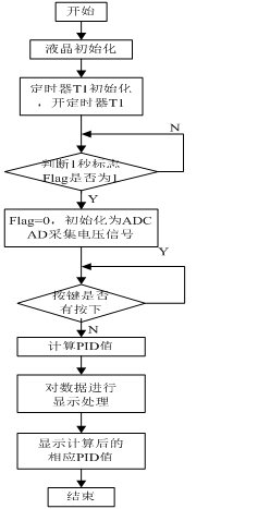

第四章 软件设计4.1电阻炉温度控制器主程序
电阻炉温度控制器主程序首先进行液晶初始化,然后判断1s标志是否执行;如果是,进行AD采样,执行AD处理子程序,ADC0832采集电压信号;之后判断是否有按键按下,执行按键处理子程序;若没有按键按下,计算PID值;随后对数据显示处理,显示PID值,结束。其主程序流程图如图4.1所示

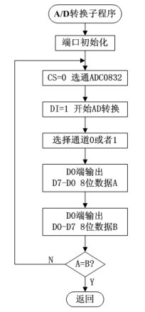

按照ADC0832的工作方式,可以得到如图4.2所示的程序流程图。
在将ADC0832的端口定义好后,用CS=0选通ADC0832,之后,将DI端置1,开始AD转换,然后送入通道0或者1的选择信息,在DO端先输出D7-D0数据,再输出D0-D7数据,然后比较两次输出的数据值是否相等,若不相等,继续采样,若相等,返回采样值。

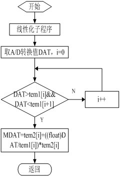

4.3热电偶线性化标度变换程序
性标度变换是热电偶采集温度与A/D转换器之间的桥梁,是关键性环节,流程图如图4.3所示在程序中,DAT代表A/D线性标度变换值,首先DAT与转换值进行比较,判断其符合哪一个段内;MDAT表示显示温度值,当DAT判断其处于哪一个段内,这样根据线性标度变换公式,即可求出其采集的温度值;之后返回温度值MDAT,以备LCD显示器显示。

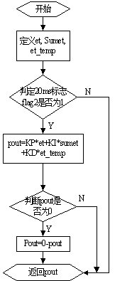

4.4 PID控制程序
单片机对A/D采集的温度需要进行与设定温度值进行比较,然后经过PID控制,其PID控制流程图如图4.4所示首先,定义偏差et= Indat-Tedat(Indat表示测量值,Tedat表示设定
值),偏差之和sumet,连续两偏差之差et_temp;然后判断20ms标志flag2是否为1,若是,进行PID计算,算出pout,若否,输出上次pout。此PID为了显示方便,保证输出为正,因此判定pout是否为负。

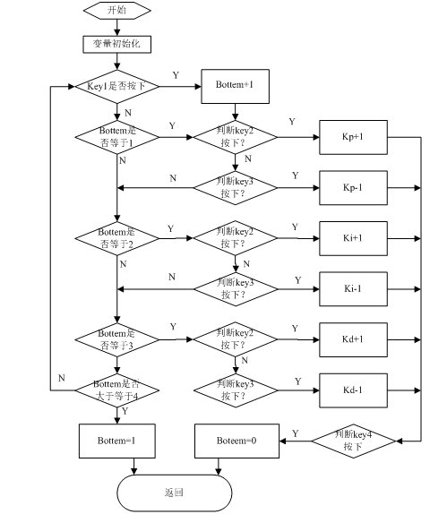

4.5 PID参数修改子程序
为了能够满足用户的需要,电阻炉温度控制器能偶调整不同的PID参数,以便控制温度。其PID参数修改子程序流程图如图4.5所示:
简单介绍这几个按键功能:
1键—功能键:选择修改kp、ki、kd
2键—加1键
3键—减1键
4键—确定键

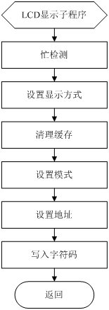

4.6 LCD显示子程序
根据设计要求,进行LCD显示程序的编写,流程如图4.6所示。液晶显示模块是一个慢显示器件,所以在执行每条指令之前一定要确认模块的忙标志为低电平,表示不忙,否则此指令失效。设置显示的字符模式,显示字符时要先输入显示字符地址,也就是告诉模块在哪里显示字符,最后将字符码写入到指定位置。
