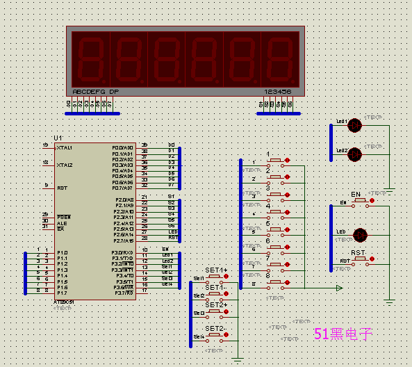

时间有限,用数码管显示8路抢答
用定时器进行8路扫描,间隔可以调十分小
此外,具有设置时间的功能(抢答和答题时间)
8路抢答器仿真原理图如下
单片机源程序如下:
