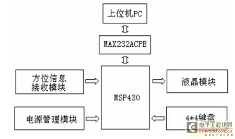

基于MSP430 单片机的空间定向测试仪设计的基本思想是利用MSP430 单片机操控方便、接口简单、体积小、低能耗以及低成本等优点,将其作为嵌入式系统以便扩展空间定向测试仪的功能。由于空间定向测试仪的信息接收模块接口电路较少,但是应用范围非常广泛,因此需要设计多接口电路联接显示器、单片机等。此外,为了提高空间定向测试仪的数据处理和应用能力,需要实现PC 机与空间定向测试仪的串行通信。实现良好的人机对话,操作简单以及友好界面,有人性化的输入能力和显示能力。因此,其硬件接口模块设计如图1 所示。
图1 硬件接口模块
MSP430 单片机是空间定向测试仪的核心部位,它不仅可以对整个仪器的内部软件模块进行协调处理,而且还能够对收集到的各种数据信息进行分类整理,计算出相应的数值。加速传感器主要使用的是ADXL203,ADXL203 是完整的高精度、低功耗、单轴/ 双轴加速度计,提供经过信号调理的电压输出,所有功能均集成于一个单芯片IC 中。这些器件的满量程加速度测量范围为±1.7 g,既可以测量动态加速度,也可以测量静态加速度。基于MSP430 单片机的空间定向测试仪的整个信号电路是对传感器的输出信号进行放大和滤波,电路的晶振频率是411.0592MHz,波特率是4800,此时设波特率的初始值为FFFAH.标定数据库主要是由AT24C16 存储器构成,其低压和标准电压为Vcc=1.8V-5.5V,拥有2048×8(4k)的存储空间,2 线串行总线,斯密特触发,噪声抑制滤波输入。Bi 方向传输协议,100kHz(1.8V,2.5V,2.7V)和400kHz(5V)兼容传输速率。硬件数据写保护引脚,8 位页写模式,允许局部页写操作,器件内部写周期最大10ms,高可靠性,1 万次的写周期,100 年的保存时间。在LCD 显示屏方面主要根据LCD 的串/ 并行数据接收模式,如果是低电平采用的是串行模式,如果是高电平则采用并行模式,此外,液晶显示屏设计为中心对称可以正反显示,方便读取数值。键盘部分采用的则是16 键盘,4×4 阵列,从PB 口低4 位引出列线,PC 低四位引出行线,然后通过电阻接+5V 电压。键盘的电源键负责开关机的控制,显示模式选择键则是控制测试仪的空间定向信息,测量方式选择键用于不同情况下方位测量的相互切换。保持按键则是将测量结果保持在显示器上方面读取。为了降低空间定向测试仪的功耗,MSP430 单片机可以根据实际情况增加高电平,发出键盘扫描信号,其他情况则可以采用能耗较低的低电平。
基于MSP430 单片机的空间定向测试仪的串行输入口和串行输出口分别与MSP430 单片机相连,主要负责接收方位信息接收器传输的各种信息。基于MSP430 单片机的空间定向测试仪供电电压范围是1.8 ~ 3.0V,该测试仪的硬件平台需要使用三种电压,内核的工作电压为1.8V,存储器和外部I/O 设备的工作电压为3.3V,系统平台的工作电压则为4.2V.该仪器所使用的是宽电平输出,通过转换器进行多电平输出,并且可以通过LM317 稳压器得到稳定电压。此外,复位电路的设计也是相当重要的一个环节,复位电路主要完成测试仪的上电复位和测试仪在运行过程中用户的按键复位功能。复位电路主要由简单的RC 复位电路组成,拥有可靠的逻辑复位功能。为了保证测试仪能够有效复位,需要选择合适的参数,调整复位状态的时间。对于S3C2410X,在测试仪上电后nRESET 端必须保持低电平至少有4 个MCLK 周期,两级非门电路用于按钮去抖动和波形整形;nRESET 端的输出状态与Reset 端相反,用于高电平复位。

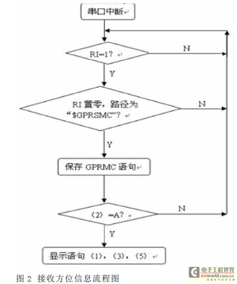

2.1 接收方位信息流程设计
接收方位信息的流程如下图2 所示。首先需要设置一个串口中断,串行控制寄存器RI 表示接收中断的标志位,当RI=1 时,说明空间定向测试仪接收到数据。然后将RI 至零,判断下一组数据的信息状态。将路径字母输入缓冲区中,判断该语句是否为A(电流数据),如果判断为A 就将所需要的语句输出到LCD 显示屏上,如果为V(电压数据),则不进行显示。

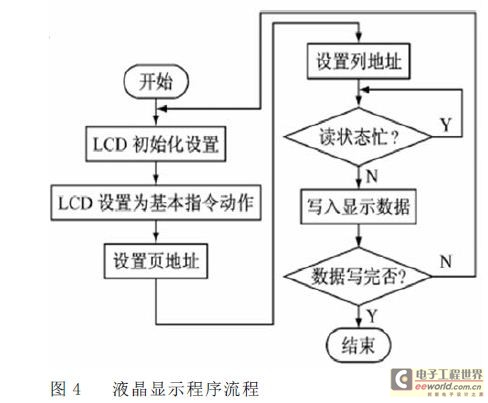

2.2 液晶显示流程设计
MSP430 单片机通过中断接收主通信控制器发来的数据,并将接收到的数据送给LCD 显示。通信参数设置为波特率为1200bps,8 个数据位,CRC 校验。对接收到的数据汉字采用16*16 的点阵、字母和数字母采用8*16 的点阵显示。由于需要显示的汉字、字母和数字是固定的,所以采用直接固化显示字模到FLASH 中的方法。这种方法占用空间少,程序实现简单,显示速度快,适合字模数据库不大的情况。液晶显示程序流程如图4 所示。

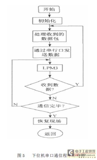

2.3 下位机串口通信流程设计
首先调用初始化函数进行系统初始化,串口通信结构图如图5 所示。初始化完毕后,程序进入主循环。每次循环时,程序首先调用DoUart 处理串行通信接收缓冲区中的数据。处理完毕后,如果有需要发送给PC 机的数据,就调用SendUart 函数发送数据。如果串行通信模块收到数据,则CPU 退出低功耗模式,而进入串行接收中断程序。退出中断程序后,CPU 不再进入低功耗模式,并执行跳转语句,进行下一轮循环,再次调用DoUart 和SendUart 函数。若没收到数据,则CPU 会一直处于低功耗模式。
