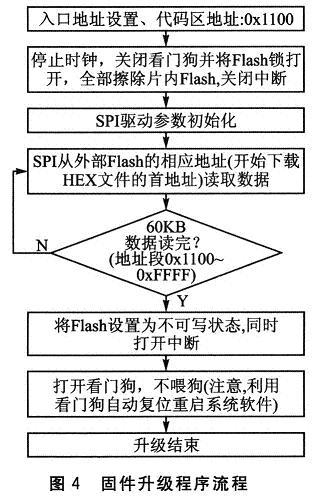

  这里的重点是要编写一个“蚂蚁搬家”代码,因为它不是在MSP4 30F149片内Flahs区里运行的,而是在设定的RAM区运行。RAM空间有限,所以用汇编代码编写(推荐,也可以用C语言写,然后再精简为汇编语言),不能有堆栈的操作,代码不能超过2 KB。

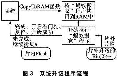

  首先假设已经将要升级的文件下载到相应的外扩Flash中了,对于整个IAP程序的设计,分为两个部分:第一,先编写“蚂蚁搬家”程序,即一字节一字节地从相应的外扩Flash地址(事先已经定义好了)中搬移到片内Flash中(从0x1100开始至0xFFFF);第二,编写引导程序(COPY程序),将“蚂蚁搬家”程序拷贝到相应的RAM空间(0x0200)中,并将PC指向0x0200。系统升级程序流程如图3所示。
系统升级程序流程
  注意:从片外的Flash拷贝到片内Flash中时,一定要将60 KB全部拷贝完毕,否则系统将为不正常。最后要开启看门狗,复位,即PC从0x0000开始。“蚂蚁搬家”程序流程如图4所示。
“蚂蚁搬家”程序流程
  图4中必须注意:
  ①必须先固定该程序的入口地址,这样引导程序才能将之拷贝到RAM中,大小要控制在2 KB之内。该程序比较小,一般不超过2 KB 。
  ②必须将Flash状态锁住,这样在写的时候不容易出错。
  ③在读取60 KB数据后,打开看门狗。IAP升级系统是根据看门狗不喂狗来自动复位重启系统的。
