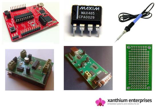

要构建此项目,您将需要执行以下操作。
1)单片机(此处为 MSP430启动板,带有MSP430G2553)
2) MAX485 用于RS485通信的芯片
3) 120欧姆终端离子电阻器
4)通用PCB或面包板
5) USB到RS485转换器,用于与PC连接(例如USB2SERIAL V2.0)
6)MSP430的RS485通信增强包(可选)

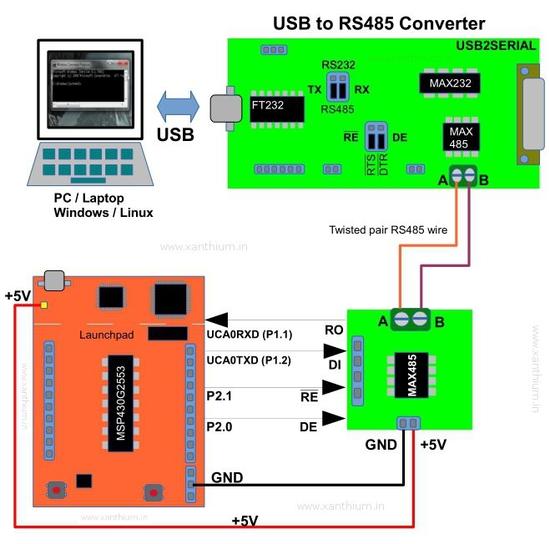

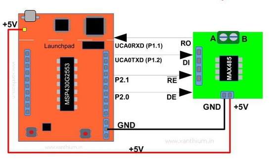

步骤3:将MAX485与MSP430 Launchpad相连
完成RS485模块后,
检查电路板上是否有焊锡桥
请注意,MSP430在3至3.3 V的电压下工作,而 MAX485需要5V的直流电。在启动板上没有5V的输出,您可以通过将电线焊接到USB连接器上来获取5V输出(使用万用表从地面上识别5V DC引脚)。如原始文章中所示。
MSP430G2553连接到MAX485芯片,而引脚P2.0和P2.1用于选择MAX485的接收和发送模式。
无需互换TX和RX引脚。
p》
MSP430的 UCA0RXD 引脚连接到 RO(接收器输出) pi MAX485的n和MSP430的
UCA0TXD 引脚连接到MAX485的 DO(驱动器输入)引脚。
P2.0连接到MAX485的DE (驱动器使能)引脚,该引脚用于将芯片置于发送模式。
P2 .1连接到MAX485的〜RE 引脚(低电平有效),用于将芯片置于接收模式。

连接MAX485芯片的 A和B引脚(
步骤5:USB转RS485转换器
USB转RS485转换器使用MAX485芯片来接收从MSP430(Launchpad + MAX485芯片)发送的RS485信号,并将其转换为TTL串行,然后发送到FT232 USB芯片,然后由程序接收在PC上运行。

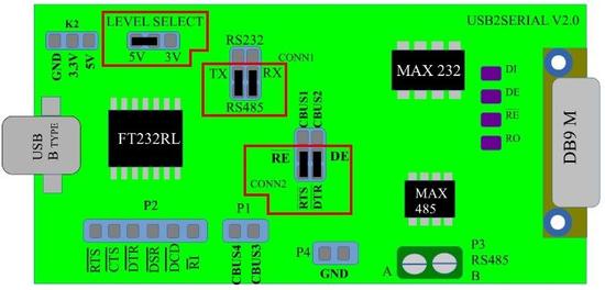

A上图显示了RS485部分和RS232/RS485选择器开关。请将从嵌入式系统部件引出的双绞线连接到USB2SERIAL上的螺钉端子。
由于USB2SERIAL可以进行USB至RS232转换和USB至RS485转换,请将跳线放在CONN1到RS485上。
您可以在此处阅读USB2SERIAL USB到RS485转换器的完整用户手册/数据表。
步骤6: RS485模式的跳线设置
此图说明了RS485模式下的USB2SERIAL 的跳线设置。

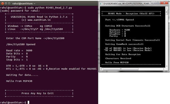

第7步:软件
该项目使用了在微处理器端运行的两种嵌入式软件并通过RS485协议接收从MSP430发送的字符的PC端软件。
用C语言编写微控制器端代码,并在IAR嵌入式工作台上编译。
编写PC端软件在C中,C#和Python,并且可以在Linux和Windows上运行。
您可以在此链接上找到如何编写PC端代码。

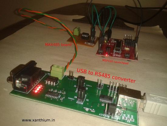

步骤8:连接
完成的项目的照片。
