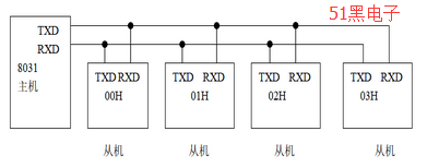

简述MCS-51系列单片机主从结构多机通信原理,设有一台主机与三台从机通信,其中一台从机通信地址号为01H,请叙述主机呼叫从机并向其传送一个字节数据的过程。(请给出原理图)
答:
51hei.png?imageView2/2/w/550
原理图如上图所示,假设主机呼叫01H从机,首先呼叫:主机发送地址帧0000 00011(TB8)此时各从机的SM2位置1,且收到的RB8=1,故激活RI。各从机将接收到的地址与地机地址比较,结果1#机被选中,则其SM2清零;0#、2#机不变。接着传数;主机发送数据帧,×××× ××××  0 ,此时1#机SM2=0, RB8=0 则激活RI,而0#,2#机SM2=1,RB8=0则不激活RI,然后数据进入1#机的缓冲区
