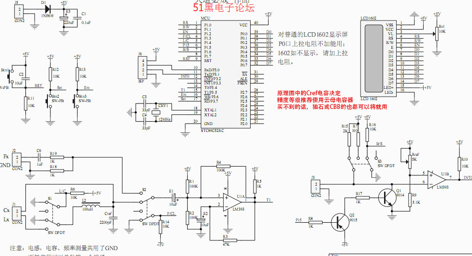

2020年09月15日 | 51单片机制作电容电感测表
2020-09-15 来源:51hei
单片机源程序如下:
#include "reg52.h"
#include "intrins.h"
//-------宏定义---------
#define u8 unsigned char
#define u16 unsigned int
#define u32 unsigned long
#define Cref 2200      //基准电容值(单位pF)
#define LCD_DATA P0    //LCD数据口(8位)
//-------I/O定义--------
sbit LCD_BUSY = P0^7; //LCD忙信号
sbit LCD_RS   = P1^0; //数据/命令选择(数据=1,命令=0)
sbit LCD_RW   = P1^1; //读/写选择(写=0,读=1)
sbit LCD_EN   = P1^2; //使能信号
sbit K1_F_LC   = P1^3; //F/LC测量选择按钮(自锁),([抬起]=0测LC,[按下]=1测F)
sbit K2_L_C    = P1^4; //L/C测量选择按钮(自锁)([抬起]=0测C,[按下]=1测L)
sbit K3_Eb_Es  = P1^6; //电解量程选择按钮(自锁),([抬起]=0低量程,[按下]=1高量程)
sbit K4_FLC_EC = P3^6; //FLC或EC(电解电容)测量选择按钮(无锁)(每按一次,翻转一次)
sbit K5_Calib  = P3^7; //手工校正(清零)按钮(无锁)(消除寄生电容值)
sbit Dischg    = P1^5; //测量电解电容时的充放电控制端口(=0放电,=1充电)
