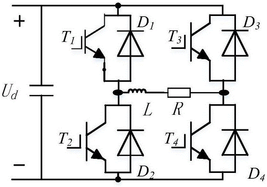

2020年09月15日 | H桥逆变,带死区的SPWM单片机程序
2020-09-15 来源:51hei
单片机源程序如下:
#define         MAIN_Fosc                24000000L        //定义主时钟
#include        "STC15Fxxxx.H"
#include        "T_SineTable.h"
#define                PWM_DeadZone        12        /* 死区时钟数, 6 ~ 24之间  */
/*************        功能说明        **************
演示使用2路PWM产生互补或同相的SPWM.
主时钟选择24MHZ, PWM时钟选择1T, PWM周期2400, 死区12个时钟(0.5us).正弦波表用200点.
输出正弦波频率 = 24000000 / 2400 / 200 = 50 HZ.
本程序仅仅是一个SPWM的演示程序, 用户可以通过上面的计算方法修改PWM周期和正弦波的点数和幅度.
本程序输出频率固定, 如果需要变频, 请用户自己设计变频方案.
本程序从P2.1(PWM3)输出正相脉冲, 从P2.2(PWM4)输出反相脉冲(互补).
如果需要P2.2输出同相的, 请在初始化配置中"PWMCFG"项选择设置1(设置PWM输出端口的初始电平, 0或1).
u8        PWM_Index;        //SPWM查表索引
