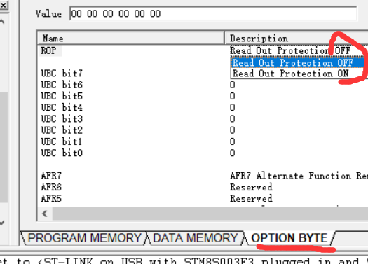

再使用stlink仿真的stm8s003f3时候,反馈:
> Reading  OPTION BYTE area...
Error : Error on Option Bytes (complementary bytes). Reprogram Option Bytes of device
Error : < OPTION BYTE reading failed.
完了就以为是不是单片机的寿终正寝了,因为之前一直以为他的擦写次数很有限。但是我用stvp还能下载程序,
就是读不了,每次都报这个错。而且此时iar根本进不了修改option bytes的界面,
更别提更改了。然后就各种百度,索性解决了。
用STVP的选项字节编程,选择OPTION BYTE ,把ROP打开,刷一遍,再把这个关闭,再刷一遍
以前一直没咋用过这玩意,这次救了一波,瞬间彰显了它的力量。
给ROP打开,完了回把flash整个清除,包括选项字节,问题得以解决
