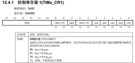

定时器1时钟挂在APB2总线上,时钟为72M   当TIM_ClockDivision = 0时,  Tdts = 1/72M = 13.89ns

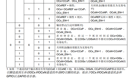

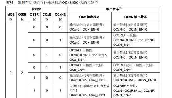

为什么我要把OSSR置1呢?
其实这个程序中我将OSSR给1或者0都是一样的,因为从表75我们可以清楚的知道,ossr=0,则当CCXE,CCXNE=0时,两个通道都将输出0,而ossr=1时,CCXE,CCXNE=0时,两个通道将输出我们上面设置的CCXP/CCXNP的值,而这里我的这两个对应位是0,所以效果一样。但是我考虑到万一我需要失能时输出高电平的时候呢,万一我关闭定时器pwm通道的时候我需要通道输出的是高电平呢?所以我设置了此位为1.

3死区时间计算:
位7:0UTG[7:0]: 死区发生器设置 (Dead-time generator setup)
这些位定义了插入互补输出之间的死区持续时间。假设DT表示其持续时间:
DTG[7:5]=0xx => DT=DTG[7:0] × Tdtg, Tdtg = TDTS;
DTG[7:5]=10x => DT=(64+DTG[5:0]) × Tdtg, Tdtg = 2 × TDTS;
DTG[7:5]=110 => DT=(32+DTG[4:0]) × Tdtg, Tdtg = 8 × TDTS;
DTG[7:5]=111 => DT=(32+DTG[4:0])× Tdtg, Tdtg = 16 × TDTS;
例:若TDTS = 125ns(8MHZ),可能的死区时间为:
0到15875ns,若步长时间为125ns;
16us到31750ns,若步长时间为250ns;
32us到63us,若步长时间为1us;
64us到126us,若步长时间为2us;
注:一旦LOCK级别(TIMx_BDTR寄存器中的LOCK位)设为1、 2或3,则不能修改这些位。
举例600ns怎么来的:0x2b=00101011,这明显就是上面说的0xx型,所以时间=0x2b × Tdtg,上面我们设置始终分频因子的时候就已经知道tdtg=13.89ns,所以我们可以算出DT就约等与600ns。
