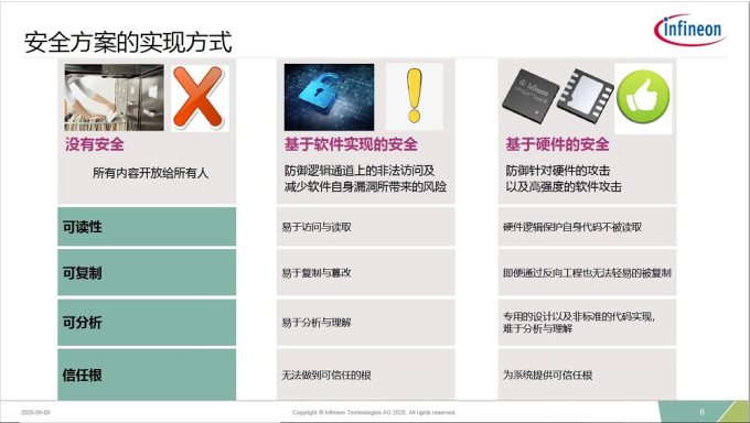

实现安全的三种方式,最优是硬件级方案
据成皓介绍,目前物联网设备常用的安全方案有三种:没有安全方案、基于软件实现的安全方案、基于硬件的安全方案。
相较于前两种方案,基于硬件的安全解决方案最大的优势是可以同时抵御对硬件和软件的高强度攻击。一方面,特殊设计的硬件逻辑可以更好地保护数据的存储,即使通过专业的反向工程也无发轻易破解和获取原有数据。另一方面,专业的设计以及非标准的代码实现,也让数据难于被外界分析与理解。最重要的一点是,基于硬件的安全芯片方案可以为整个系统的安全做到一个可信任的“根”,可作为系统可信任的来源。
至于目前较多企业和服务商采用的基于软件的安全方案,由于其一般在通用的MCU、CPU环境中运行,较大几率存在数据被访问与读取、复制与篡改、分析与理解等风险,且无法做到可信任的根。

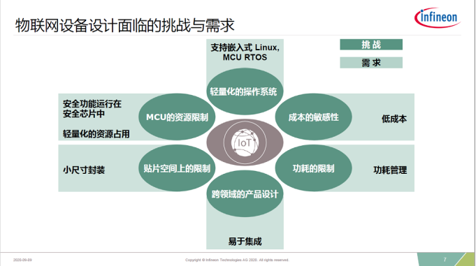

此外,物联网设备设计面临着六大诉求:MCU资源限制、轻量化的操作系统、功耗的限制、成本的敏感性、跨领域的产品设计、贴片空间上的限制。这些设计需求都对软件安全方案提出了不少的挑战,但定制度高的芯片级安全方案却能根据不同客户的实际需求而一一满足。
