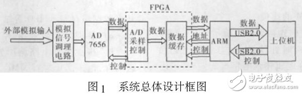

数据采集系统的总体结构如图1 所示,主要由输入调理电路、A/D 转换电路、FPGA 和ARM控制电路组成。被采集的模拟信号经由调理电路输入到A/D 转换芯片,进行模数转换,在FPGA的控制下送入到FPGA 内嵌的FIFO 存储模块中并通知ARM 立即取走数据,最后通过USB 交由上位机进行实时处理。

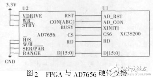

数据采集芯片选用ADI 公司的AD7656,是一款六通道16 位逐次逼近型,低功耗,每路通道最大采集速度为250kS /s 的A/D 转换芯片,可实现较高的采样精度和速率。
FPGA 与AD7656 的连接如图2 所示,AD7656 的6 个采样通道被分为3 组,由CONV STA、CONV STB 和CONV STC 3 个信号启动对应的双通道同步采样,将该3 个引脚相连即可实现6个输入通道的同步采样,同时提供并行和串行接口两种模式,为了提高数据吞吐率,采用16 位( /B 引脚置低) 的并行接口( SER/引脚置低) 模式,以便与FPGA 的16 位数据线直接相连传输数据。
图2 FPGA 与AD7656 硬件连接

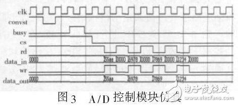

FPGA 中的A/D 控制模块通过将CONV ST引脚电平拉高,启动相应通道的采样,采样过程中BUSY 引脚为高电平,表示正在进行采样; 当采样完毕后,AD7656 自动将BUSY 置低; FPGA 中的A/D 控制模块检测到BUSY 信号为低后将CS 和RD 信号置低,读取并保存数据到FPGA 内部的FIFO 中。FPGA 对AD7656 的控制过程仿真如图3 所示。

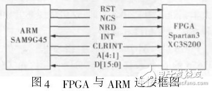

FPGA 与ARM 的连接如图4 所示,在与ARM的通信中,由于是跨时钟域通信,为了避免亚稳态、采样丢失及潜在逻辑错误等情况的发生,采用脉冲边缘检测法,对ARM 传来的控制信号首先进行内部时钟同步再做后续处理。
图4 FPGA 与ARM 连接框图
FPGA 收到ARM 的RST 命令后控制AD 芯片开始采样,检测到BUSY 引脚为低后FPGA 将数据取走并缓存到FIFO,然后改变INT 引脚上的电平,向ARM 产生一次中断; ARM 每判定一次中断,通过CLRINT 给予FPGA 反馈,FPGA 在CLRINT 有效期内将不再产生中断; ARM 使能NCS 和NRD 信号通过数据线D[15: 0]将数据完全取走后,清除CLRINT 信号,以使FPGA 可以继续向ARM 产生中断。

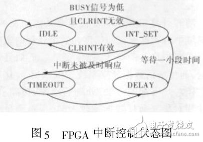

FPGA 中断控制模块的状态转移过程如图5所示,当BUSY 信号为低并且已将数据缓存到FIFO 中后, INT 引脚置位产生中断,同时启动一定时器。若在定时期间CLRINT 有效,则认为ARM 正常响应了中断; 若直到定时结束,CLRINT一直无效,则认为ARM 未能检测到中断或不能正常响应,FPGA 等待一小段时间后再次产生中断。

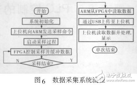

采集系统的工作流程如图6 所示,系统上电后ARM 引导Linux 启动,初始化内部寄存器及板卡上的RAM,向内核装载USB 驱动及FPGA 驱动,初始化FPGA 和配置AD7656 工作模式。初始化完毕并接收到主机采样命令后,A/D 开始进行采样,系统进入等待数据状态; 采样结束后拉低BUSY 引脚触发FPGA 通知ARM 来读取数据。ARM将FPGA传来的数据及系统状态信息通过USB 迅速上传到上位机中,上位机根据具体应用进行数据处理等操作,完成一次采集工作。
图6 数据采集系统流程

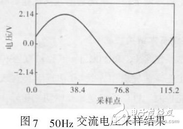

采集系统在实际试验中,AD7656 每次完成6通道的采集转换需3μs,FPGA 实际工作时钟频率为40MHz,ARM 的主时钟频率( MCK ) 为133MHz,因此数据从FPGA 上传到主机所需时间小于1μs,即4μs 内就可以完成一次采样,满足系统每周期采样256 次的需求。对50Hz 交流电信号每个周期采样128 个点,采样结果如图7 所示。
图7 50Hz 交流电压采样结果
