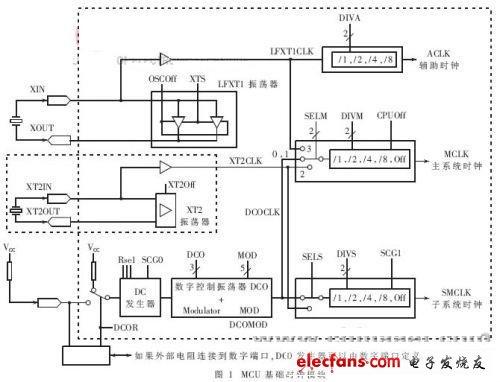

  图1为MSP430系列MCU基础时钟模块。
  MSP430基础时钟模块包含以下3个时钟输入源。

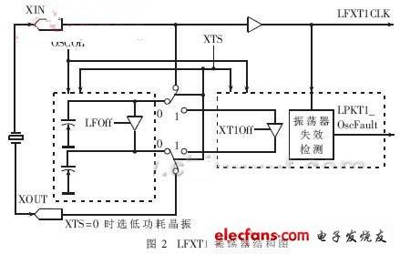

  (1)LFXT1CLK 低频时钟源:由LFXT1振荡器产生(如图2所示)。通过软件将状态寄存器中OSCOff复位后,LFXT1开始工作,即系统采用低频工作。如果LFXT1CLK没有用作SMCLK或MCLK信号,则可以用软件将OSCOff置位,禁止LFXT1工作。

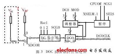

  (3)DCOCLK 数字控制RC振荡器。由集成在时钟模块中的DCO振荡器产生。DCO振荡器是一个RC振荡器,频率可以通过软件调节,其控制逻辑如图3所示。当振荡器LFXT1、XT2被禁止或失效时,DCO振荡器被自动选作MCLK的时钟源。因此由振荡器失效引起的系统中断请求可以得到响应,甚至在CPU关闭的情况下也能得到处理。

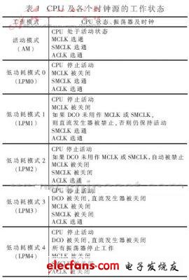

  由基础时钟模块可以提供系统所需的3种时钟信号,即:ACLK、MCLK、SMCLK。其中辅助时钟ACLK是LFXT1CLK信号经1、2、4、8分频后得到的。ACLK可由软件选作各个外围模块的时钟信号,一般用于低速外设;系统主时钟MCLK可由软件选择来自LFXT1CLK、XT2CLK、DCOCLK三者之一,然后经1、2、4、8分频得到。MCLK主要用于CPU和系统。子系统时钟SMCLK可由软件选择来自LFXT1CLK和DCOCLK,或者XT2CLK和DCOCLK,然后经1、2、4、8分频得到,主要用于高速外设模块。系统可以根据实际需要通过软件来选择合适的系统时钟频率,这三种不同频率的时钟输出给不同的模块,从而合理利用系统的电源,实现整个系统的超低功耗,这一点对于电池供电的系统来讲至关重要。在具体应用中,CPU及各个时钟源的工作状态如表1。
