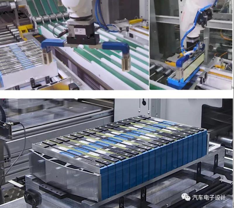

随着 iX3 的价格发售,BMW 也发布了沈阳电池模组工厂和 Pack 工厂的信息,次条有模组制造的一些信息,我们来看一看模组制造中一些有意思的地方。在一期的时候也写过有关 530le PHEV 的工厂信息,那时候 PHEV 模组线也是全自动的,这次通过加建的 iX3 BEV 模组线和面向大型的电动汽车电池 Pack 制造线。
图1BMW的iX3模组
01、模组制造的过程

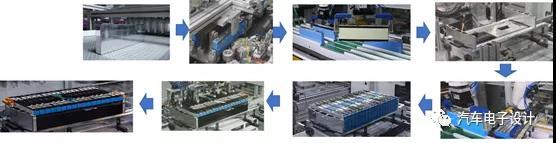

首先我们来节选一些工艺部份的内容,主要包括如下的过程:
图2模组的工艺概览

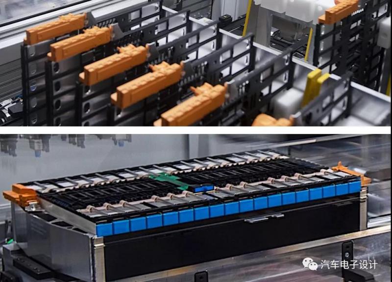

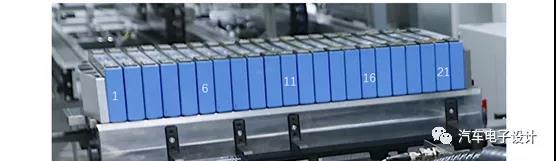

1) 模组生产线实现 100%自动化生产,从之前的蓝膜时代现在都改为采用喷涂工艺、加装绝缘隔膜等多种方式确保电芯之间彼此绝缘;
图3喷涂好的电芯

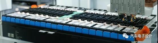

2) 白色的部分,是通过两条黑色胶带粘住的,考虑到NCM811的特性,这里是否采用隔热材料还不确定,有可能采用了气凝胶
图4白色的部分电芯之间的隔离材料

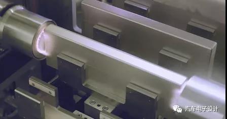

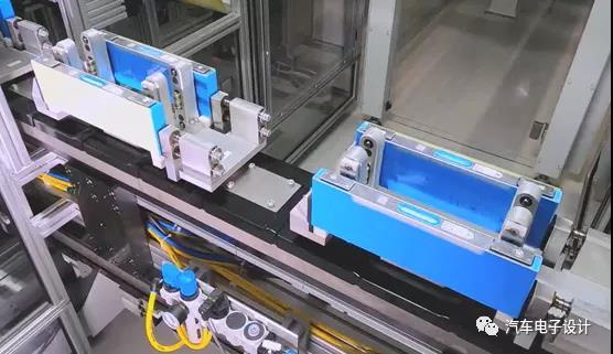

3) 生产线上运用了等离子清洁、智能光学检查等技术,这些基本和之前的PHEV的产线的工艺要求是一致的
图5电芯的离子清洗和光学检查

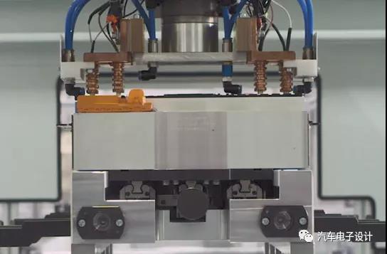

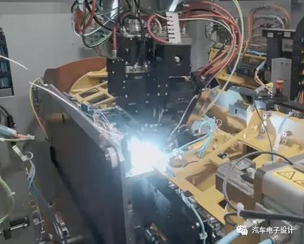

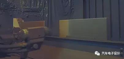

4)翻转机构焊接:焊接的这段视频采用了翻转的机构,这里看不到模组
图6焊接的工艺
5)电芯堆叠:这里和端板相接的部分采用白色的隔离材料,电芯之间采用了黄色的隔离材料;每两个电芯一片黄色的隔离材料,背对背的电芯之间只有两条黑色的胶带进行粘接
图7隔离材料

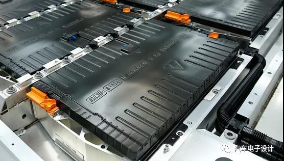

2)NCM811的防护
由于电芯热失控以后,整个冲击的气体和火焰都是往泄压阀往上走,这个模组的上盖似乎没有设计特殊的结构可以让气体,泄压出来的气体直接往上走。在之前的X1PHEV的设计中采用了云母片的防护,这个我们在明天的Pack结构上再来做讨论。
图 11iX3的模组层面没做过多的特殊防护
