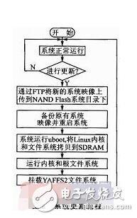

  1.2 系统更新流程
  本设计对uboot和Linux内核进行改造,使其支持YAFFS2文件系统,对系统添加ftp、telnet等应用服务。系统更新流程如图2所示。系统正常运行时管理人员可以通过telnet远程登录到嵌入式终端进行监控和管理。当需要对系统进行更新时,通过远程管理系统的ftp客户端登录到嵌入式终端,将需要更新的内核映像和文件系统上传到NAND Flash。上传完毕后对原有的内核映像和文件系统进行备份并重启系统。系统重启后uboot将NAND Flash中更新后的内核映像和文件系统搬运到SDRAM中,然后跳转到SDRAM中启动Linux系统,挂载YAFFS2文件系统,启动各种应用服务。
