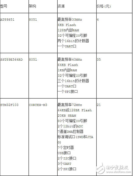

  1. 单片机与ARM等新处理器的价格比较
  表1
基于操作系统的软件资源非常丰富,你要写一个Linux设备驱动时,首先在网上找找,如果有直接拿来用;其次是找到类似的,在它的基础上进行修改;如果实在没有,就要研究设备手册,从零写起。而不带操作系统的驱动开发,一开始就要深入了解设备手册,从零开始为它构造运行环境,实现各种函数以供应用程序使用。
  从表1里面各种芯片的资源,大概就可以猜知它们的应用场合。51单片机通常被用来做一些比较简单的控制,比如采集信号、驱动一些开关。AT89S51的Flash只有4K,一个稍微复杂的程序就不止4K了。SST89E564RD是一种扩展的51单片机,它的Flash达到64KB,可以外接最多64KB的SRAM。在SST89E564RD上的程序可以写得更复杂一些,但是它对外的接口也比较少。
  CORTEX-M3系列的处理器,对外接口极其丰富,这使得它的应用面更广,但是限于它的Flash、内存还是比较小,一般不在上面运行操作系统,它算是一个性能非常突出的单片机。
  HI3510是海思半导体公司的一款用于监控设备的芯片,一般上面运行Linux系统,通过摄像头采集数据、编码,然后通过网络传输。另一端接收到数据之后,再解码。在上面运行的程序非常复杂,有漂亮的图片界面、触摸屏控制、数据库等等。对声音图像的编解码更是用到DSP核。
  S3C2440是一款通用的芯片,它与“高级单片机”STM32F103相比,多了存储控制器和NAND控制器──这使得可以外接更大的Flash、更大的内存;多了内存管理单元(MMU)──这使得它可以进行地址映身(虚拟地址、物理地址之间的映射)。可以在S3C2440上运行Linux系统,运行更大更复杂的程序。
  在具体工作中,怎么选择这些芯片呢?一句话:成本!进行任何产品的开发都要考虑性价比,一切应该从“成本”出发。成本不仅包括芯片的价格,也包括整个系统的硬件、软件设计及维护的难易。
  芯片价格可以在电子市场问到,也可以在http://www.ic.net.cn上找到有卖这种芯片的柜台,然后电话咨询。
  基于不同的应用,处理器和其他外设的选择是要统一考虑的,如果要实现一个简单的U盘读写功能,那么可以选择带USB控制器的CORTEX-M3芯片,也可以选择8051外接一个USB控制器比如SL811,就看哪种方案成本更低。进行芯片选型时,必须基于整个系统来考虑。
  员工的偏好和知识结构也是一个很重要的因素,如果他对ATMEL的芯片比较熟,他就不会倾向于三星;如果他不会Linux等操作系统,那么选型时就不会有操作系统的概念。选择自己不熟悉的芯片和技术,最后的成本也可能更高。
