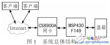

文中基于网络控制系统的设计思想开发了远程温箱控制系统,整个系统采用B/S结构,即Browser/Server,浏览器/服务器结构,就是只安装维护一个服务器(Server),而客户端采用浏览器(Browse)运行软件。该系统主要由客户端模块,互联网Internet模块,单片机控制器及被控对象模块构成。位于客户端的用户使用浏览器访问单片机控制器及被控对象模块,在浏览器中登录成功后,通过HTTP协议将数据自动封装为TCP或UDP然后在网络上传输,然后通过网络接口CS8900A将所有从客户端传送来的信息进行自动拆封出数据并传输到单片机控制器及被控对象温箱模块进行温度控制,同理温箱的温度状况也可以传递到客户端模块,从而实现客户端与单片机之间通信,互联网Internet模块是整个控制系统的核心,实现远程客户端与温箱问的信息交互。单片机它主要接收远程客户端的命令,完成对温箱的控制,并将温箱的温度信息反馈给远程客户端。
2 系统硬件设计
本温控系统的主要芯片是单片机MSP430F149芯片MCU。主要的器件有:数模转换器DAC5571,铂金电阻芯片,压缩机,加热丝,以太网控制器CS8900A网络接口芯片RTL8019AS等。
硬件体系上单片机MSP430F149是系统的控制中心,它监控各个功能模块的启动和运行,如图温度的测量部分,控制数据发送,并通过与网络接口芯片RTL8019AS的连接实现与PC机的以太网通信。
系统主要由远程控制端,Internet,CS8900A,MSP430F149单片机。位于远程控制端的用户通过客户机上的与INTERNER相连接的标准IE浏览器通过CS8900A以太网控制器与单片机之间通过通信从而实现对现场设备的控制,达到温度的控制。系统体系结构如图1所示:

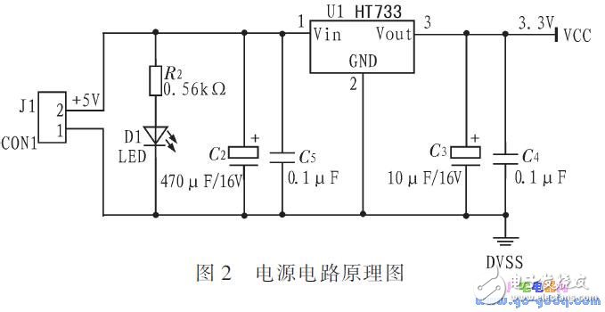

    本系统需要使用+5 V和+3.3 V的直流稳压电源,其中MSP430F149及部分外围电器需要+3.3 V电源,另外部分需要+5 V电源,在本系统中.以+5 V直流电压为输入电压,+3.3 V由+5 V直接线性降压。电源电路原理如图2所示。

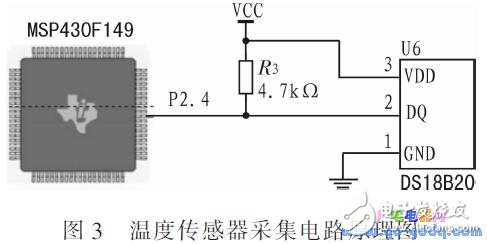

    DS18B20是一款小巧的温度传感器,它通过单总线协议与MCU进行通信。MCU与DS18B20的硬件连接关系示意图如图所示,可知MCU的P2.4端口与DS18B20的DQ端连接,通过在MCU的IO端口模拟1-Wire协议的时序就能实现对DS18B20的读写了。温度传感器采集电路如图3所示。

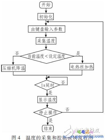

这个模块的主要作用在于控制硬件设备,完成温箱的温度采集、显示、控制功能。温度的采集和控制模块流程图如图4所示。
基于MSP430F1 49单片机的网络控制系统温控系统设计
当将要采集温度数据时,MSP430F149将通过温度传感器采集温度,所用到得函数有:函数名称:ReadTemp,功能:从DS18B20的Scratch Pad读取温度转换结果,返回值:读取的温度数值。函数名称:uint Do1Convert(void),功能:控制DS18B20完成一次温度转换,返回值:测量的温度数值。

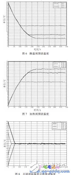

    为了测试系统的控制性能,文中采取控制变量的方法进行控制性能的测试,主要包含3种情况:降温到预设温度、加热到预设温度、不同初始温度达到预设温度。通过仿真测试得到温度变化曲线如图6~8所示。
从以上各图中可以看出,所设计的温箱控制系统可以实现温度的实时控制,达到预设的温度值,并可以使温度保持在一个稳定的范围内,且温度的稳定误差保持在0.5℃,达到了预期的控制效果,具有一定的应用价值。
