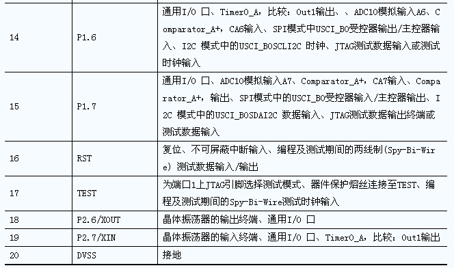

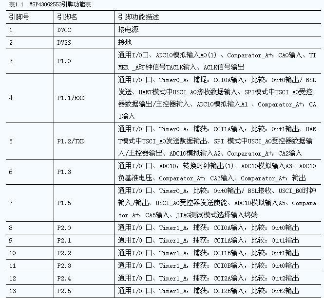

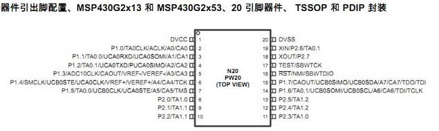

  20引脚的MSP430G2553引脚说明图:
MSP430G2553引脚图
MSP430G2553引脚图
MSP430G2553引脚图
