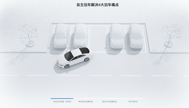

试想一下,如果某一天我们去商场或者酒店,只需把车停在商场或者酒店门口,剩下的事情就交给智能泊车系统了,我们无需担心停车问题,这样是不是有种代客泊车的待遇呢?而百度这套AVP系统就是为我们提供这类问题的解决方案。

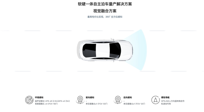

百度的这套AVP系统中,感知硬件为5路摄像头和12路超声波传感器,它们共同组成了自动驾驶车的“天眼”。这其中有两颗单目广角(120°)摄像头用于前方和后方20m范围内的障碍物识别;车身前后左右共四颗超广角(190°)摄像头用于环视方向的周边障碍物识别;8颗UPA超声波传感器负责前后方向测距,车身两侧还有4颗APA超声波传感器负责横向距离的感知。后台,则由百度Apollo的算法进行支撑。官方资料显示,其具有“软硬一体,AI大生产平台”的特质,“可对外输出超240项AI的能力”。
何谓L4级自动泊车技术? 聊聊百度AVP技术

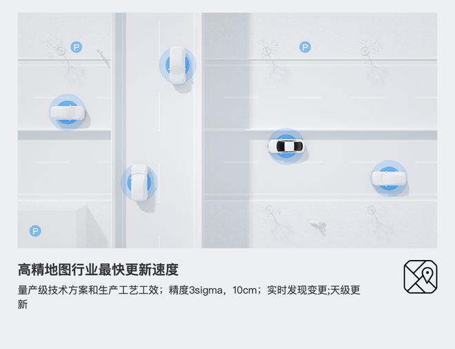

UPA和APA都是超声波传感器,两者的区别在于探测的氛围不一样。UPA传感线短而粗APA则细而长,由于低速泊车行为更容易在车头和车尾方向发生碰撞,所以绝大多数车企都会选择在前后方向安装8颗UPA超声波传感器。除了传感器之外,在狭小的停车场里行驶也需要高精度地图的帮助,而百度恰好自己本身就拥有高精度地图的测绘资质和测绘能力。

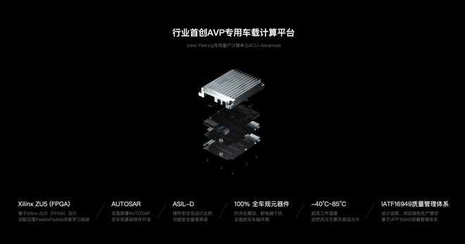

与此同时,这套算法还应用了行业首创AVP专用车载计算平台,全面部署AUTOSAR,硬件安全岛设计达到功能安全最高等级(ASIL-D),从而保证车辆自动驾驶的安全性。
有了强大的硬件支持远远不够,要想成功实现L4级的自动泊车,还需要强大的决策能力。在这套AVP系统中负责这一环节的核心就是ACU——即Apollo Computing Unit。
APU所使用的ACU平台是基于Xilinx ZU5 PFGA芯片设计,不仅支持目前的5路摄像头和12路超声波传感器,还预留了安装毫米波雷达与激光雷达的接口,充分满足未来对整车传感器硬件的升级需求。

在商场、酒店、餐厅等公共停车区域内,用户可以通过手机APP的操作让车辆自动代客泊车。这其中我们经常遇到再车库里寻找车位、倒车入库、甚至是找不到空余车位的情况下,选择更换楼层等行为都可以由车辆自主完成。

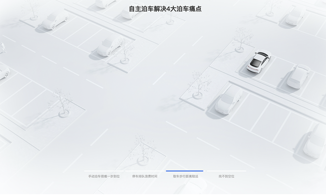

而在一些拥有固定车位的场景,例如自家的停车位或者公司的地下车库等,车辆也能在用户进行一次手动停车的示范后记住停车的位置和路线。之后用户就可以在公共区域一样让自己的爱车找到指定的停车位进行代客泊车。

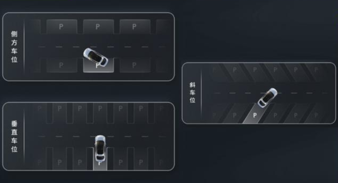

那么取车的时候要怎么办呢?这个无需担心,这两种场景也都支持手机一键召唤车辆。取车时,通过手机召唤车辆自动驾驶至用户所在位置;而在商场这样的公共区域,用户下车后车辆便会自主完成车位寻找、泊车入位。取车时,可通过手机召唤功能,实现车辆自主启动、驶离车位,并行驶至指定的用户所在地点。官方表示,这套系统能识别95%以上的常见车位,包括了纵向、横向以及斜向车位的停泊。

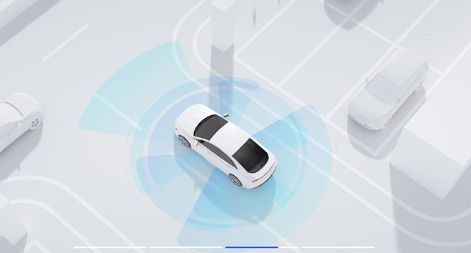

我们用过的大多数“倒库辅助”功能都需要两台停放好的车辆中间夹出一个空车位,才可以准确识别,而AVP就不再需要,即使面对纯线框车位,只要没有安装阻车器(也就是我们常说的地锁),都可以自动识别。

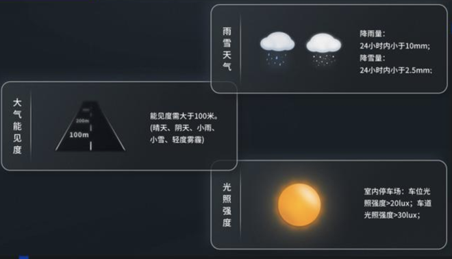

那么要是遇到环境比较昏暗的地方,或者再户外停车场遇到雨雪等天气不好的情况时,AVP是否还能正常工作呢?答案是肯定的,但也会有一些限制。
首先是大气能见度需要大于100m,比如晴天、阴天、小于、小雪或是轻度雾霾等天气,系统都可以正常工作。但是面对室内停车场,需要车位的光照强度高于20lux,车道光照强度高于30lux。
lux是一种照度单位,它代表的是单位面积上的光通量。比如说,距离一颗18W的白炽灯1米左右的照度大约为35lux左右。所以说只要是人类驾驶员不觉得昏暗的室内停车库,对于AVP来说应该也都不是太大的问题。当然了,如果系统检测到周围的环境不能满足上述的安全边界的话,AVP会停止自动泊车操作并让人类驾驶员来进行接管。

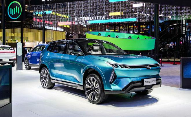

说到这里,大家肯定会很好奇到底是哪款车将车位AVP的首发车型?从官方的信息来看,最快能用上AVP的就是明年年初威马即将量产的一款全新SUV车型,而它其实就是此前发布威马EVOLVE。
