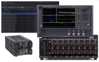

是德科技公司(NYSE:KEYS)日前宣布推出两款全新测试解决方案——雷达目标仿真器和汽车以太网软件,为其日益丰富的汽车产品组合再添生力军。这两个测试解决方案可以帮助汽车行业的工程师、设计人员和制造商开发高质量、高性能的产品,从而提升各种驾驶条件下的安全性,并为新兴的高级驾驶辅助系统(ADAS)提供支持。是德科技是一家领先的技术公司,致力于帮助企业、服务提供商和政府客户加速创新,创造一个安全互联的世界。
自动驾驶汽车技术的飞速发展以及对更高安全功能的需求,正推动着市场对更灵敏、更准确的汽车雷达技术的需求与日俱增。是德科技凭借在雷达测试技术方面的专业优势,推出了一款新型雷达目标仿真器(RTS),以帮助汽车电子设备制造商在各种现实场景下信心十足地模拟雷达目标。
新款是德科技雷达目标仿真器( RTS) 可在实验室环境中对雷达模块执行多目标、多角度的测试。该解决方案能够提供快捷、准确和可靠的结果,在测试吞吐量与测试质量之间实现良好平衡。设计和验证工程师能够快速验证雷达产品的性能,而制造和设计验证工程师则可以仿真不同距离的多个对象。是德科技 RTS 允许用户在实验室内重现真实的测试环境,从而节省大量时间和成本。
是德科技副总裁兼汽车和能源解决方案事业部总经理 Thomas Goetzl 表示:“要实现自动驾驶,雷达模块不仅仅是锦上添花的设计,而是一项必要条件。这些器件的精度不应受到影响。是德科技充分利用了我们在射频设计领域的丰富经验和技术,打造出一款多目标远程探头,使雷达模块开发人员能够使用这款探头轻松克服设计和性能验证方面的挑战。”
全面覆盖汽车以太网标准
新一代 ADAS 系统需要高分辨率的摄像头和雷达系统,而这又依赖更高的数据传输速度和更宽的带宽。汽车以太网能够支持更高速的数据通信,以满足当今车辆和未来互联车辆的需求。然而,系统中的信道或链路有可能会发生故障,因此必须经过全面的测试。
为了应对这一日益严峻的挑战,是德科技开发出了一款新型汽车以太网链路测试解决方案,用于验证信息是否以无损失或无串扰的方式传送到了预期的目的地。
是德科技的新款汽车以太网软件通过信道的一致性测试来确保信号满足质量要求。此外,它还可以对线束中的任意一根电缆执行回波损耗、插入损耗、模式转换、功率求和以及串扰测量。该软件基于功能强大的多用途硬件 -Keysight E5080B ENA 矢量网络分析仪、Keysight PXI 矢量网络分析仪以及 Keysight Streamline 系列 USB 矢量网络分析仪,这些仪器也是实验室中用于汽车以太网以外的设计验证和确认的重要工具。
是德科技新型汽车以太网链路测试解决方案主要有以下功能:
  • 创建测试模板,其中包含规范中所有必需的测试。
  • 每次执行测量时自动设置网络分析仪,并应用已定义好的测试限值。
  • 针对已运行的每项测试,发布详细的测试报告。
是德科技汽车以太网解决方案套件提供了实施一致性测试所需要的硬件、软件、电缆和附件。除此之外,是德科技近期还发布了新的接收机测试软件和更新版的传输一致性测试应用软件,后者可在单个应用中提供 4 种不同的数据速率,包括 Multi-Gig IEEE 802.3ch 的初始版本。这使是德科技成为较早提供 IEEE 802.3ch 一致性测试的厂商之一。
