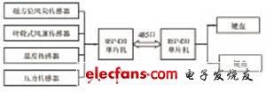

  针对目前采用的简易气象综合观测仪,存在着实时性差、精度不够、作业时间长以及不能直接计算射击条件修正量和地面风修正量等诸多问题,本文提出基于MSP430F149单片机设计一种炮兵气象仪,以满足炮兵分队射击时的简易气象条件和火箭炮地面风修正的需要。
  气象仪的功能和基本工作原理
  气象仪的功能包括:①实时测定风向、风速、气温和气压等气象条件,为炮兵射击提供简易气象条件修正量;②实时测定火箭炮阵地的地面风向和风速,为火箭炮分队提供地面风修正量。
  炮兵气象仪用于实现地面气象条件风向、风速、气温、气压的自动测量和射击条件修正量及火箭炮地面风修正量的自动计算。其基本工作原理是:将气象仪与处理机通过数据线相连,通过升降杆将气象仪升至要求的高度后,风的作用使风标指向风吹来的方向,磁方位传感器即感应出风向磁方位角;风速叶轮随风速以不同的转速旋转,每转一圈即产生一个脉冲信号,通过单位时间内计数即可计算出风速;气温、气压传感器感应出当时的气温和气压。以上数据经气象仪数据处理后传输给处理机,处理机按要求以固定格式显示。气象仪组成如图1所示。
  图1 气象仪组成框图

  气象仪的任务是实现大气压力、温度、风向和风速的实时测量,由压力传感器、温度传感器、风速传感器、磁方位风向传感器、数据采集与处理电路、风标、连接座等组成,其基本设计思想是在满足精度和使用环境要求的前提下,体积小、重量轻,便于野战条件下使用。

  气象仪的电路设计的任务是对风速传感器输出的脉冲序列进行单位时间计数,对压力传感器输出的模拟信号进行A/D转换,基于单总线技术读温度数据,接收风向磁方位传感器通过RS-232S输出的数据及与处理机互传数据等。
