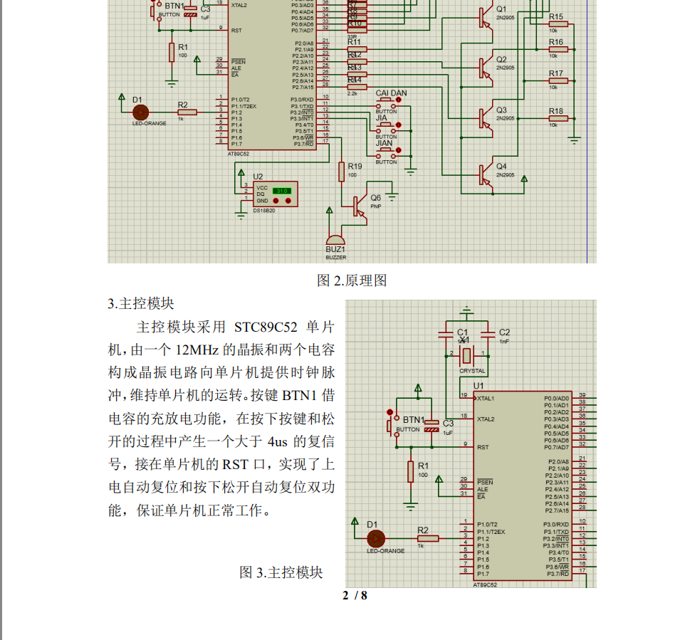

一、设计要求
设计一个智能温度测量仪,利用温度传感器测量环境温度,并具有超温报警功能。要求可以通过按键设定报警温度和报警时间,并用数码管显示外界温度、报警温度和报警时间温度测量范围在0℃到99℃之间,温度测量误差小于0.1℃。
仿真图片
智能温度测量仪主要包括主控模块,温度测量模块,按键模块,声音报警模块以及数码显示模块。温度测量模块测量外界温度,并把数据传给主控模块,一方面主控模块把数据传给数码显示模块,实时显示外界温度,另一方面通过比较,当外界温度高于报警温度时,主控模块控制报警模块发出报警声,通过按键模块可以设定报警温度和报警时间。
可以用edge打开查看
可以用edge打开PDF

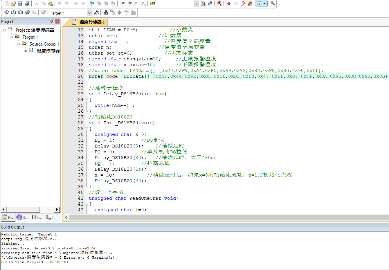

单片机程序
#include
#define uint unsigned int
#define uchar unsigned char           //宏定义
sbit SET = P3^1;                            //定义调整键
sbit DEC = P3^2;                           //定义减少键
sbit ADD = P3^3;                          //定义增加键
sbit BEEP = P3^6;                           //定义蜂鸣器
sbit ALAM = P1^2;                        //定义灯光报警
sbit DQ = P3^7;                             //定义DS18B20总线I/O
bit shanshuo_st;                            //闪烁间隔标志
bit beep_st;                                     //蜂鸣器间隔标志
sbit DIAN = P0^5;                        //小数点
uchar x=0;                                      //计数器
signed char m;                                     //温度值全局变量
uchar n;                                              //温度值全局变量
uchar set_st=0;                             //状态标志
signed char shangxian=30;                  //上限报警温度
signed char xiaxian=10;                   //下限报警温度
//uchar code  LEDData[]={0xC0,0xF9,0xA4,0xB0,0x99,0x92,0x82,0xF8,0x80,0x90,0xff};
uchar code  LEDData[]={0x5F,0x44,0x9D,0xD5,0xC6,0xD3,0xDB,0x47,0xDF,0xD7,0xCF,0xDA,0x9B,0xDC,0x9B,0x8B};
//延时子程序
void Delay_DS18B20(int num)
  while(num--) ;
//初始化DS18B20
void Init_DS18B20(void)
  unsigned char x=0;
  DQ = 1;         //DQ复位
  Delay_DS18B20(8);    //稍做延时
  DQ = 0;         //单片机将DQ拉低
  Delay_DS18B20(80);   //精确延时,大于480us
  DQ = 1;         //拉高总线
  Delay_DS18B20(14);
  x = DQ;           //稍做延时后,如果x=0则初始化成功,x=1则初始化失败
  Delay_DS18B20(20);
//读一个字节
unsigned char ReadOneChar(void)
  unsigned char i=0;
  unsigned char dat = 0;
  for (i=8;i>0;i--)
    DQ = 0;     // 给脉冲信号
    dat>>=1;
    DQ = 1;     // 给脉冲信号
    if(DQ)
    dat|=0x80;
    Delay_DS18B20(4);
  return();
//写一个字节
void WriteOneChar(unsigned char dat)
  unsigned char i=0;
  for (i=8; i>0; i--)
    DQ = 0;
    DQ = dat&0x01;
    Delay_DS18B20(5);
    DQ = 1;
    dat>>=1;
//读取温度
unsigned int ReadTemperature(void)
  unsigned char a=0;
  unsigned char b=0;
  unsigned int t=0;
  float tt=0;
  Init_DS18B20();
  WriteOneChar(0xCC);  //跳过读序号列号的操作
  WriteOneChar(0x44);  //启动温度转换
  Init_DS18B20();
  WriteOneChar(0xBE);  //读取温度寄存器
  a=ReadOneChar();     //读低8位
  b=ReadOneChar();    //读高8位
  t=b;                                   //高8位转移到t
  t<<=8;                           //t数据左移8位
  t=t|a;                           //将t和a按位或,得到一个16位的数
  tt=t*0.0625;                   //将t乘以0.0625得到实际温度值(温度传感器设置12位精度,最小分辨率是0.0625)
  t= tt*10+0.5;     //放大10倍(将小数点后一位显示出来)输出并四舍五入
  return(t);                   //返回温度值
//延时子程序
void Delay(uint num)
while( --num );
//初始化定时器0
void InitTimer(void)
        TMOD=0x1;
        TH0=0x3c;
        TL0=0xb0;     //50ms(晶振12M)
//读取温度
void check_wendu(void)
        uint a,b,c;
        c=ReadTemperature();                          //获取温度值
        a=c/100;                                                     //计算得到十位数字
        b=c/10-a*10;                                            //计算得到个位数字
        m=c/10;                                                      //计算得到整数位
        n=c-a*100-b*10;                                    //计算得到小数位
        if(m<0){m=0;n=0;}                                   //设置温度显示上限
        if(m>99){m=99;n=9;}                                   //设置温度显示上限
//数码管初始化
void Disp_init(void)
        P0 = ~0x80;      //显示----
        P2 = 0x7F;
        Delay(200);
        P2 = 0xDF;
        Delay(200);
        P2 = 0xF7;
        Delay(200);
        P2 = 0xFD;
        Delay(200);
        P2 = 0xFF;         //关闭显示
//显示温度子程序
void Disp_Temperature(void)     //显示温度
        P0 = ~0x98;      //显示C
        P2 = 0x7F;
        Delay(100);
        P2=0xff;
        P0=~LEDData[n];    //显示个位
        P2 = 0xDF;
        Delay(100);
        P2=0xff;
        P0 =~LEDData[m%10];    //显示十位
        DIAN = 0;         //显示小数点
        P2 = 0xF7;
        Delay(100);
        P2=0xff;
        P0 =~LEDData[m/10];    //显示百位
        P2 = 0xFD;
        Delay(100);
        P2 = 0xff;         //关闭显示
//显示报警温度子程序
void Disp_alarm(uchar baojing)
        P0 =~0x98;      //显示C
        P2 = 0x7F;
        Delay(100);
        P2=0xff;
        P0 =~LEDData[baojing%10]; //显示十位
        P2 = 0xDF;
        Delay(100);
        P2=0xff;
        P0 =~LEDData[baojing/10]; //显示百位
        P2 = 0xF7;
        Delay(100);
        P2=0xff;
        if(set_st==1)P0 =~0xCE;
        else if(set_st==2)P0 =~0x1A; //上限H、下限L标示
        P2 = 0xFD;
        Delay(100);
        P2 = 0xff;         //关闭显示
//报警子程序
void Alarm()
        if(x>=10){beep_st=~beep_st;x=0;}
        if((m>=shangxian&&beep_st==1)||(m        {
                BEEP = 0;
                ALAM=0;
        else
                BEEP=1;
                ALAM=1;
//主函数
void main(void)
    uint z;
InitTimer();    //初始化定时器
EA=1;      //全局中断开关
TR0=1;
ET0=1;      //开启定时器0
IT0=1;
IT1=1;
check_wendu();
check_wendu();
for(z=0;z<300;z++)
  Disp_init();
while(1)
  if(SET==0)
   Delay(2000);
   do{}while(SET==0);
   set_st++;x=0;shanshuo_st=1;
   if(set_st>2)set_st=0;
  if(set_st==0)
   EX0=0;    //关闭外部中断0
   EX1=0;    //关闭外部中断1
    check_wendu();
      Disp_Temperature();
   Alarm();   //报警检测
