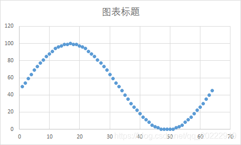

要生成SPWM波,其关键是要生成一组正弦规律变化的数字,然后将数字对应成PWM输出的占空比,按照顺序输出占空比就行。生成正弦波的方法在 使用C语言产生正弦波数据 这篇博客有详细说明,这里就不说了。
本例程中生成的64个数据是:50,54,59,64,69,73,77,81,85,88,91,94,96,97,99,99,100,99,99,97,96,94,91,88,85,81,77,73,69,64,59,54,50,45,40,35,30,26,22,18,14,11,8,5,3,2,0,0,0,0,0,2,3,5,8,11,14,18,22,26,30,35,40,45
它所组成的波形为
下面看C代码的实现

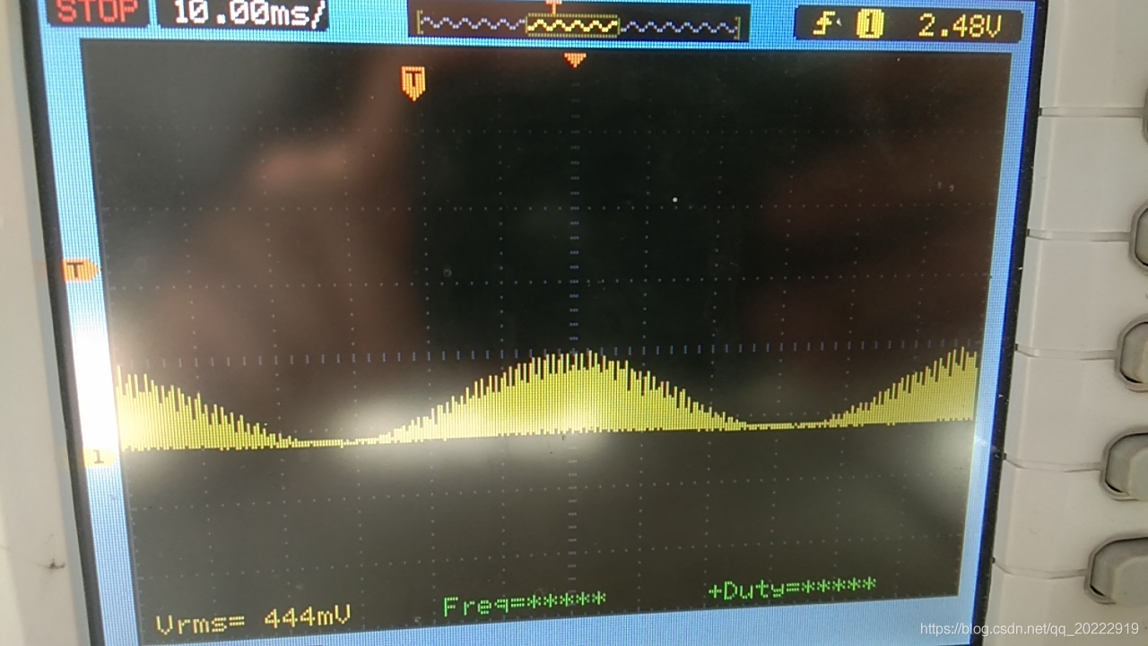

输出PWM波形如下

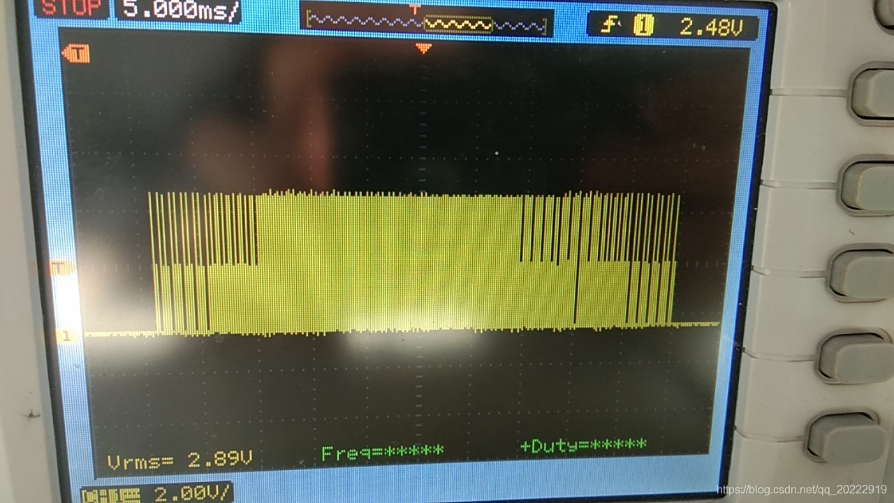

在PWM输出口PC7口加上RC电路后波形如下
占空比的数值和RC电路的参数选择,根据实际项目要求自行调整。
