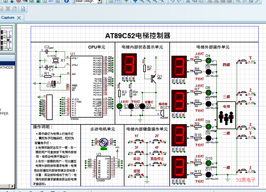

2020年09月24日 | 单片机电梯仿真控制源程序
2020-09-24 来源:51hei
1.图中绿灯为电梯上行指示灯、黄灯为下行指示灯、红灯为报警指示灯。2.电梯初始状态位于一楼,在一楼的用户可直接按下电梯内部按钮,按启动电梯开始运行。3.在任一层楼的用户,可以通过电梯外部的按钮请求电梯,电梯到达后通过内部按钮确定目标层。注意:启动按钮相当于关门,电梯内部的请求都要按启动后电梯才会运行。
单片机源程序如下

unsigned char ucMotorDrvPuls; //电机运转时初始值
unsigned char FORREV=1; //1表示上行,0表示下行
unsigned char STOPCUR=0;//1电梯停留在当前层,0不停留
unsigned char CURFLR=1; //当前所在楼层
unsigned char count=0;  //累计到COUNT即表示运行过一层
#define UCTIMES 8 //设置电机转速
#define OUTPUT P2 //电机驱动信号口
#define COUNT 8   //电机每循环8次表示电梯经过一层楼

  while(1)//主循环
          outPress();//按下电梯外按钮
          while(STOPCUR==1)//电梯在当前层,电梯不动,可以继续接受请求
            outPress();
            inPress();
          if(inPress())//按下电梯内楼层按钮
            while(START)//等待启动按键按下,电梯不动,可以继续接受请求
              outPress();
              inPress();
          while(1)//电机运转循环
            if(UP_req[1]==0&&UP_req[2]==0&&UP_req[3]==0&&
                DOWN_req[2]==0&&DOWN_req[3]==0&&DOWN_req[4]==0)
                  break;//没有请求,跳出电机运转循环,电梯不动
            if(FORREV)//上行
                  setUpLight();//上行灯亮
                  if(STOPCUR==1){break;}//
                  if(elevator())//往上到达某一层
                        if(CURFLR==4) {setDownLight();break;}//到达四楼
              OUTPUT=(ucMotorDrvPuls&0x0f)|(P2&0xf0);
                  ucMotorDrvPuls=_crol_(ucMotorDrvPuls,1);
            if(!FORREV)//下行
                  setDownLight();//下行灯亮
                  if(elevator())//往下到达某一层
                        if(CURFLR==1) {setUpLight();break;}//到达一楼
                  ucMotorDrvPuls=_cror_(ucMotorDrvPuls,1);
            //if(inPress())//按下电梯内楼层按钮
                 // while(START)//等待启动按键按下
              //  outPress();
                inPress();//电梯运行时,内部按钮按下,无需按启动按钮
            time(380-UCTIMES*16);
          }//end while-电机运转循环
        OUTPUT=0x00|(P2&0xf0);//电机停止,有请求时按下启动按钮启动
  }//end while-主循环
