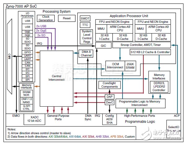

当我们要在Zynq SoC上采用非对称的多核处理机制(AMP),我们必须考虑到Zynq SoC上的两个处理器内核都有各自独占的资源,同时它们也共享一些资源。这两个处理器内核都有各自的L1指令和数据缓存、定时计数器和使用共同中断控制器的看门狗(它们有公用的中断号和自己专用的中断号)。然而Zynq SoC上的中断并不是非常简单明确的,因为PS部分的每个内核能都利用软件中断实现对自己本身、另外一个处理器内核或者同时两个处理器内核的中断,软件中断机制是通过借助中断控制器实现的。
Zynq SoC同样也用很多共享的资源,例如I/O接口外设、片上存储器(OCM)、中断控制器、L2缓存和DDR存储器中为系统留出的系统存储空间,下面的是这些资源的模块框图:
