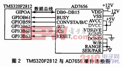

2.1.2 TMS320F2812与AD7656的硬件电路
TMS320F2812与AD7656的硬件连接如图2所示。TMS320F2812的ADCINA复用为I/O口与AD7656的D0~D15数据口相连,用来进行数据传输GPIOB59端口与CONVST A、CONVST B和CONVST C三个端口相连,作为AD7656的6路A/D同时采样启动控制口;GPIOB62端口与AD7656的读信号/RD相连作为读取数据控制口,GPIOB61端口与AD7656的BUSY相连,GPIOB63端口与AD7656的RESET端口相连作为重启控制端口,GPIOB60端口与AD7656的/CS端相连作为片选控制口,用来检测转换是否结束。

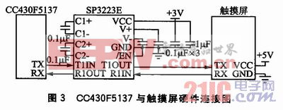

2.2.2 CC430F5137与触摸屏硬件电路
本系统选用了北京迪文科技的DMT32240T03501WN型触摸屏。其终端尺寸为3.5寸,背光模式为LED式,图形点阵为320×240,输入电压范围为3~10 V,内置32MB、60个字库容量,支持GBK(简体)、BIG5(繁体)等。其提供RS232串口与PC等进行通信,通信方便,最高数据传输速率可以达到115 200 bps。DMT32240T03501WN型触摸屏提供了丰富的指令集,通过输入相关的指令即可实现特定的功能,包括当前调色板颜色设置、文本显示、曲线波形动态显示、频谱显示、点显示、图片显示、字符间隔设置、光标显示、屏幕当前显示图片保存、剪切图片、时间显示、蜂鸣器音量调节等。
CC430F5137与DMT32240T035_01WN型触摸屏的硬件连接如图3所示。本系统采用的是触摸屏供电电压为+5 V的供电方式,触摸屏的UART串口输出为+5 V的电平,由于CC430F5137的SCIA口输出的是3 V电压,因此需要将2个串口电压进行匹配转换。为此选用了SP3223E型RS232接口芯片,其工作电压为+3 V,外部需要连接4个电容以维持系统运行。SP3223E的电源电压为+3 V,需要并联2个电容以便能够获得较好的标准
电压。F5137的RX端口与SP3223E的R1OUT端口相连,TX端口与SP3223E的T1IN端口相连;SP3223E的R1IN端口与触摸屏的RX端口相连,T1OUT端口与触摸屏的TX端口相连。/EN直接接地使SP3223E一直处于工作状态,这样就实现了F5137与触摸屏的串口通信功能。

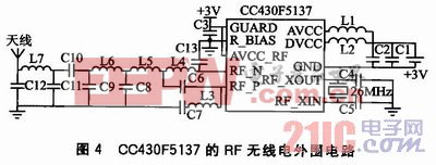

2.2.3 CC430F5137的RF无线电外围电路
CC430F5137内部集成了CC1101无线电收发器,为了提高数据的传输速度,本系统的RF频率设为915MHz,数据传输速率为38.4 kbps,信道间隔为100 kHz,发送功率最大可以达到50 dBm,传输距离可以达到200m。还可以根据监测点与监测中心的距离来调节发射功率的大小,达到低功耗的目的。CC430F5137的RF无线电外围电路如图4所示。CC430F5137的供电电源采用蓄电池供电,其电压为+3V,外接晶振为26MHz,其中RY、N和RF_P为RF无线电收发器的接收和发射引脚,两引脚外接天线。

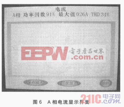

3.1 单相电压、电流检测
测量A相电压和A相电流的触摸屏显示界面分别如图5和图6所示。图5中,电压波形接近正弦波形,所测电压的最大值为231 V,THD为0.1%,功率因数为91%。测试结果与实际电压的波形以及数值基本符合,但是所计算出的幅值会有一些误差。这部分误差主要是由传感器测量精度以及信号调理电路中电阻的精度所引起的。功率因数的测量值和实际值相差不大,但是结果会有一定的浮动,其原因是测量功率因数是以软件方法来测量的,计算出来的数值会有一些误差,进而导致功率因数的不稳定。电流的测量结果与电压测量结果相似,峰值以及THD计算符合实际测量标准,在功率因数的计算上有一定的误差。

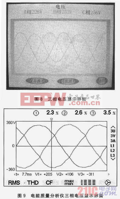

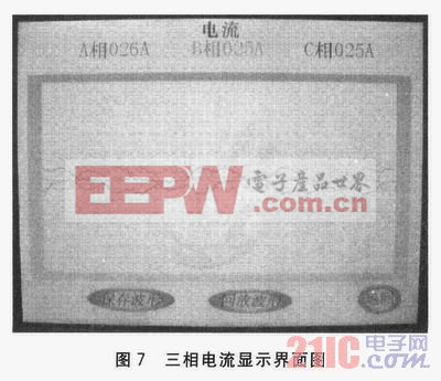

3.2 三相电压、电流的检测
测量三相电压和三相电流,主要是将三相电压或电流波形同时显示出来,以便用户观察。三相电流显示界面和三相电压显示界面分别如图7和图8所示。三相显示功能只是显示出了各相电流、电压的最大值,并未标出THD、功率因数等参数。从图中可以看出三相电流和三相电压的波形显示完好,波形连续,且三相之间的相位差满足实际的测量要求。图9为电能质量分析仪测量出三相电压显示界面。其显示的三相电压波形与电力系统录波器所显示的三相波形基本符合,而且所测量的电压最大值与电力系统录波器所测的结果基本一致。测试结果表明,本系统的测量结果达到了设计的标准,各种功能均满足设计的要求。g.JPG
