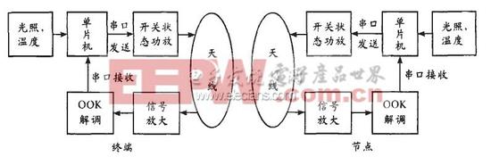

  1 总体方案设计
  在整个系统的设计过程中,终点和节点都需要一个主控芯片进行处理。主芯片选用MSP430F5438系列单片机。在信号调制方面采用了OOK(On.Off Keying)调制方案。在高频功放方面,采用了分立元件自制戊类放大器使用NEC公司的产品2SC3355做功放管。最后确定通信协议方案选择,设计思想足由检测终端发起一次信息阿步传输,所有的节点根据自己的编号在不同的时隙发送信息,中继节点自行搜索判断。通过一系列的选择和设汁,整个系统的结构设计如图1所示。
  图1 系统整体方案框图
  系统以MSP430F5438单片机作为终端和节点的主控芯片,光照探测由光敏电阻来实现,温度可由单片机内部自带的温度传感器得到。,数据的调制、接收采用串口通信,使用I/O口来控制天线的收发模式。

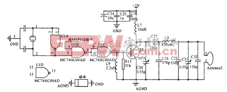

  本地振荡采用lO.7 M谐振器以及74HC00构成的皮尔斯振荡器,同时通过门级电路还可以增大对后级丙放的驱动功率,而串121也可以通过与非门来调制信号。
  实际测量5圈,直径为3.4 em的线圈,在lO.7 MHz下测量得到电感量为1.553 uH,Q值为156。在lO.7 MHz时的损耗电阻为:

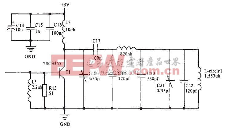

  2.2 开关状态功放输入输出匹配
  在节点上采用高效率的开关状态功放,而终端也可以使用戊类放大。设定输出功率为0.1 w。首先计算C3355的输出阻抗,假设C3355的输出功率为0.1 w,根据功放的最佳负载计算得到,我们的电源电压为Vc=3 V,设Vce=0.1V,输出功率Po=0.1 w,计算得出最佳输出电阻为
  R=
  从C3355的datasheet上则三极管的输出得到集电极的输出电容,故假设输出电容是15 pF,阻抗可等效为一个42Ω的电阻与一个15 pF左右的电容并联。取集电极馈电线圈的电感为10 uH兼作为输出的谐振同路,此时所需的谐振电容为22.12 pF,所以还需要在集电极到地接入一个(10~22.12)pF的电容,为了便于调谐,采用了一只5/35pF的可调电容,经过这样后,三极管输出为42n的纯阻,然后经过一个42 Ω~16.3 kΩ的三阶低通滤波器实现阻抗变换,并且使输出波形平滑(滤掉载波的高次谐波)。
  在输出端接了一个100 nF的隔直电容,这会使得输出不再是42 Ω的纯阻,所以经过PSPICE仿真,进行校准,得到最终的具体参数。

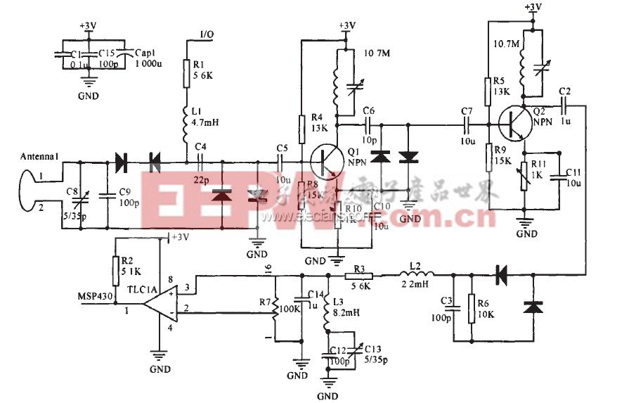

  2.3 接收机解调电路分析
  由于本系统采用的是OOK凋制,所以采用灵敏度高的倍压检波。当终端与节点距离较远时,为了提高接收灵敏度,所以使用了两级放大,从而在距离较远的时候也能正常检测到信号。考虑到在近距离时,在天线线圈接收处加上限幅电路。这样就保证了在近距离和远距离时都能够接收到较好的信号。但是实际上由于在很远的时候接收到的信号还是很小,这样就导致了随着距离的远近需要改变比较器的参考电平,因此采用一个RC积分保持电路,使得能检测到最大的峰值,这样就实现了自适应比较,从而在远距离时串口依然能够正确识别信号。
  为r实现天线的复用,使用一个开关电路来切换收发模式。这个开关电路使用单片机I/O口来控制高速二极管的导通与关断来实现切换的。

  在发射电路中(见图4),我们选用74HC00,可在3 V电压下工作,74HC()o实现了lO.7 MHz的载波产生,信号调制,功放驱动为一体。功放的额定输出功率是0.1 w。
  3.2 接收电路设计
  接收电路见图5。接收机的前端采用了限幅电路,一个很小的电容(22 pF)后面接2个方向相反的二极管到地。这样就保证了在收发天线很近的时候,接收到的电压被限制在0.25 V。
  控制收发的开关电路是有2个反向串联的1N4148和一个4.7mH电感串联一个5。6k电阻到单片机的I/O口。

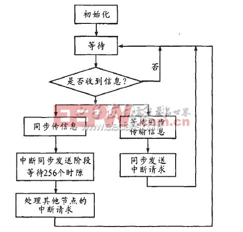

  3.3 工作流程图
  监测终端的软件重要任务就是发送同步信号,等待探测节点返回的数据。并在液晶上显示出来。探测节点的任务是定时采集数据,并在收到同步信号或者监测到其它节点的时候发送数据,并在收到中继请求后提供中继服务。图6和图7便是终端软件和节点软件的流程图。
终端软件流程
  图6终端软件流程
节点软件流程
  图7节点软件流程

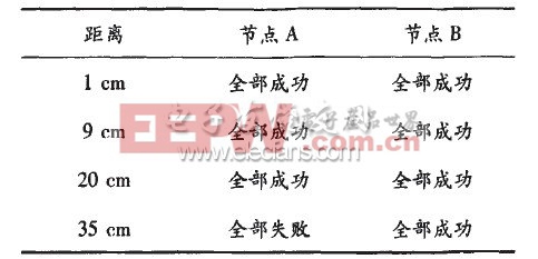

  测试条件为:终端供电5 V。室温为26 qc。下面进行的是终端节点通信距离的测试。
  终端、节点放置在同一水平面,在保证两天线对准的情况下,将距离分别设为1 em,9 cm。将节点A和B分别放在终端两侧,距离为10 cm,测试温度,光照,编码预置功能。测试结果如表1(均有预置编码的功能,探测延迟3 s)。

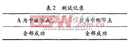

  下面进行的是中继节点转发测试。
  将终端与节点A的距离没为50 cm,两者不能正常通信,将节点B插入到两者中间,测试终端是否能够正常识别2个节点,然后将A,B 2个节点互换,测试足否能正常识别。测试结果如表2所示。
  再次测试最大转发距离,当A作为转发节点时,最大转发距离为66 cm,当B作为转发节点时,最大转发距离为80 em。

  温度、光照测量:温度由于采用芯片内集成温度传感器,可采用温度计对温度准确度进行测试。经过算法补偿,在23~40℃的范围内,温度准确度在2℃以内。终端与节点的通信距离最远町达35 cm。节点实现r中继转发的功能。节点的电流非常小,在3 mA以内。
