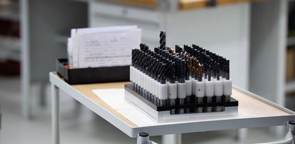

Schunk通过使用ANCA的RFID技术降低了成本并提高了运营效率。他们的系统根据生产需要而不是根据客户订单对刀具进行分类。在专用编程工作站准备修磨时,可以混合来自不同客户不同订单的任意数量和任意类型的刀具。工作站评估每把刀具,由熟练的操作员选择和修改所需的磨削程序。然后将磨削程序编码到RFID刀具托架上,再将刀具托架连同刀具一起放置在磨床的托盘中。每个RFID刀具托架都有客户名称和工作编号,磨削后很容易找到原始客户订单。
刀具修磨后,系统读取RFID信息并将其返回到原始客户订单中。 RFID刀具托架回到存储区,将来用于其他操作。在生产过程中,通过扫描RFID信息进行刀具磨削文件加载。自动执行所有磨削参数、更换所需的砂轮组或夹头。
