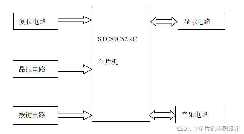

一.硬件方案
本设计以单片机为核心控制器,设计一个音乐播放器,主要完成TF卡存储的音频文件数据提取及播放任务。该播放器类似于个人计算机的音乐播放软件,可识别、提取TF卡所存储的WMA、MP3格式的文件并可自行完成音频解码数据处理,最后送扬声器或耳机进行播放。通过自定义键盘设定,当有键按下时,能控制歌曲的播放或音量,并通过LCD来显示播放音乐的时间等。
主要由51单片机+MP3播放模块(自带3W功放)+3W音乐喇叭+U盘插口+SD卡+耳机接口+按键+液晶显示屏;如图:
二.设计功能
(1)读取U盘或SD卡里面的音乐,在屏幕上面显示播放状态,当前的音量。
(2)按键可进行上一曲、下一曲切换,音量大小可调。
(3)支持TF内存卡(支持最大32g),U盘,以及支持MP3和wav格式音乐,同时可外接耳机,音质超好。
(4)可通过蓝牙模块实现手机APP控制、和播放。

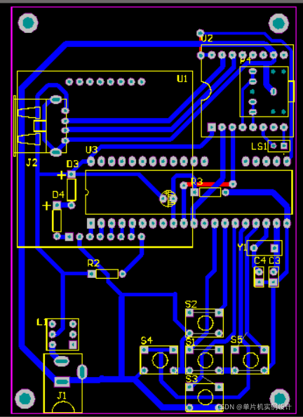

三.设计原理图
(1)原理图主要采用AD软件进行设计,如图:
(2)PCB图如下:

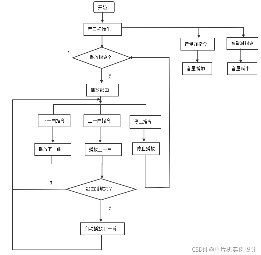

四.软件设计
(1)程序流程图
(2)主程序源码
