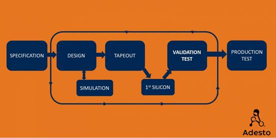

验证流程
考虑到所有这些因素,Adesto(现已并入Dialog半导体公司)开发了一个基于Python的测试框架软件,将我们所有的仪器集成在实验室中,并使我们能够将在验证阶段开发的测试快速移植到确认测试中。选择Python语言来实现测试自动化,是因为测试工程师们对它很熟悉,另外有众多可以帮助测试工作的库可供使用。
