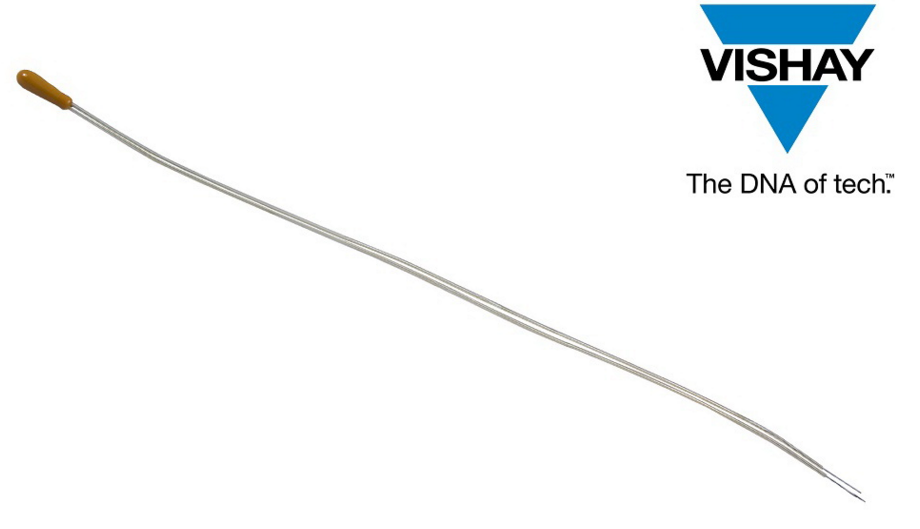

日前,Vishay Intertechnology, Inc.(NYSE 股市代号:VSH)宣布,推出新款环氧树脂封装NTC热敏电阻---NTCLE317E4103SBA,采用加长PEEK绝缘镍铁合金引线,热梯度超低,适用于汽车和工业应用高精度温度测量、感测和控制。
镍铁合金Vishay BCcomponents NTCLE317E4103SBA传感器导线导热性达到市场最低水平。器件具有出色的热解耦性,温度测量精度达± 0.5 °C,优于其他导线材料(如铜)几个度量级。
image.png?imageView2/2/w/550
为加强高湿度条件下的可靠性,日前发布的器件PEEK绝缘引线与封装环氧树脂之间具有极高的粘合强度。NTCLE317E4103SBA小磁珠最大直径为1.6 mm,在空气中的响应时间不到3秒。75 mm灵活的径向长引线满足特殊安装或组装要求。
器件具有出色的精度和快速响应速度,适用于锅炉、烟/火探测器、电池组电池管理系统(BMS)、充电电路、直流风扇电机、汽车座椅加热和HVAC传感器以及打印头。符合RoHS标准的传感器+25°C(R25)条件下电阻为10 kΩ,曲线跟踪范围25 °C至85 °C,β值(B25/85)为3984 K,公差± 0.5 %。器件最大功耗50 mW,工作温度-55 °C至+150 °C。
NTCLE317E4103SBA现可提供样品并已实现量产,供货周期为6周。
