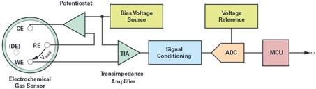

传统信号链大多采用独立的模数转换器、放大器和其他构建模块设计,相当复杂,迫使设计人员在功效比、测量精度或信号链占用的PCB面积上做出折衷。
这种设计挑战的一个例子是具有多气体配置、可测量多种目标气体的仪器。每个传感器可能需要不同的偏置电压才能正常运行。此外,每个传感器的灵敏度可能不同,因此必须调整放大器的增益以使信号链性能最大化。对设计人员而言,仅这两个因素就增加了可配置测量通道(其应能与不同传感器接口而无需更改 BOM 或原理图)的设计复杂度。单个测量通道的简化框图如图1所示。

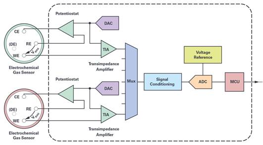

就像任何其他电子系统一样,集成是演进中的一个逻辑步骤,通过集成可设计出更高效、更强大的解决方案。集成的单芯片气体检测信号链通过集成TIA(互阻放大器)增益电阻或将数模转换器用作传感器偏置电压源等措施来简化系统设计(如图2所示)。由于信号链集成,测量通道可以通过软件来全面配置,以与众多不同类型的电化学传感器接口,同时降低设计的复杂性。此外,这种集成信号链的功率要求也明显降低,这对于以电池寿命为关键考虑因素的应用至关重要。最后,由于降低了信号链的噪声水平,并且有可能利用性能更好的信号处理器件(如TIA或ADC),因此测量精度得以提高。
回顾多气体仪器的例子,信号链集成使其能够:
  实现完全可配置的测量通道,同时降低信号链的复杂性,从而轻松重用单个信号链设计
 减少信号链占用的PCB面积
 降低功耗
 提高测量精度

说明: A picture containing screenshot
Description automatically generated
图1.典型电化学气体传感器信号链(简图)
说明: A close up of a map
图2.双通道集成气体检测信号链(简图)

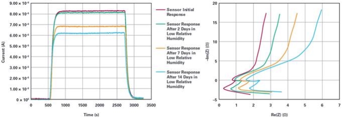

图3.在低相对湿度下的加速寿命测试中,传感器灵敏度(左图)和阻抗(右图)之间的相关性

实验测量结果表明,传感器灵敏度的下降与EIS测试结果的变化之间具有很强的相关性。图3中的示例显示了加速寿命测试的结果,其中电化学气体传感器被置于低湿度(10%RH)和较高温度(40°C)的环境中。在整个实验过程中,定时将传感器从环境室中取出并放置一个小时,然后进行已知目标气体浓度下的基线灵敏度测试和EIS测试。测试结果清楚表明了传感器灵敏度和阻抗之间的相关性。这种测量的缺点是颇费时间,因为在很低的亚赫兹频率下获得测量结果非常耗时。

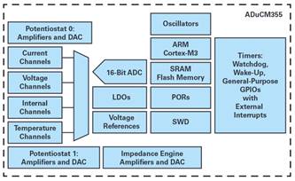

ADuCM355集成了两个电化学测量通道,一个用于传感器诊断的阻抗测量引擎,以及一个用于运行用户应用程序和传感器诊断补偿算法的超低功耗混合信号ARM® Cortex®-M3微控制器。图5显示了ADuCM355的简化功能框图。
说明: A screenshot of a cell phone
图5.ADuCM355的简化功能框图
对市场趋势和客户需求的了解,帮助ADI公司设计出高度集成的片内测量系统,其中包括:
 一个16位400 kSPS ADC
 两个双输出DAC,用于产生电化学电池的偏置电压
 两个带TIA放大器的超低功耗、低噪声恒电位仪
 一个具有高速TIA的高速12位DAC
 支持诊断测量的模拟硬件加速器(波形发生器、数字傅立叶变换模块和数字滤波器)
 内部温度传感器
 26 MHz ARM Cortex-M3微控制器
ADuCM355提供了克服电化学气体检测技术挑战的手段。两个测量通道不仅支持最常见的3电极气体传感器,还支持4电极传感器配置。第四个电极既可用于诊断目的,也可以在双重气体传感器中用作第二目标气体的工作电极。任一恒电位仪也可以配置为休眠模式以降低功耗,同时保持传感器偏置电压,从而减少传感器在正常运行之前可能需要的稳定时间。模拟硬件加速器模块支持传感器诊断测量,例如电化学阻抗谱和计时安培分析法。集成的微控制器可用于运行补偿算法、存储校准参数以及运行用户应用程序。ADuCM355在设计时还考虑了EMC要求,并经过预先测试,符合EN 50270标准。
