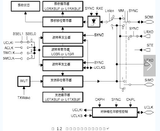

  串行通讯模块主要由三个部分组成:波特率生成部分、发送控制器以及接收控制器。如图1.2所示。
  MSP430G2553,MSP430G2553串口通信

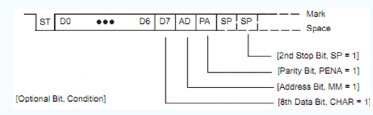

  一、UART模式
  在异步模式下,接收器自身实现帧的同步,外部的通讯设备并不使用这一时钟。波特率的产生是在本地完成的。异步帧格式由1个起始位、7或8个数据位、校验位(奇/偶/无)、1个地址位、和1或2个停止位。一般最小帧为9个位,最大为13位。

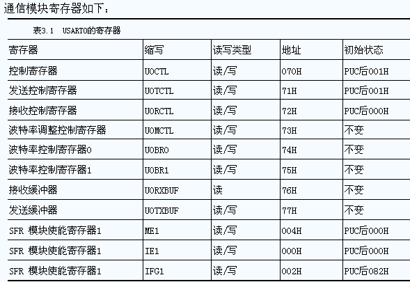

  三、寄存器及其功能

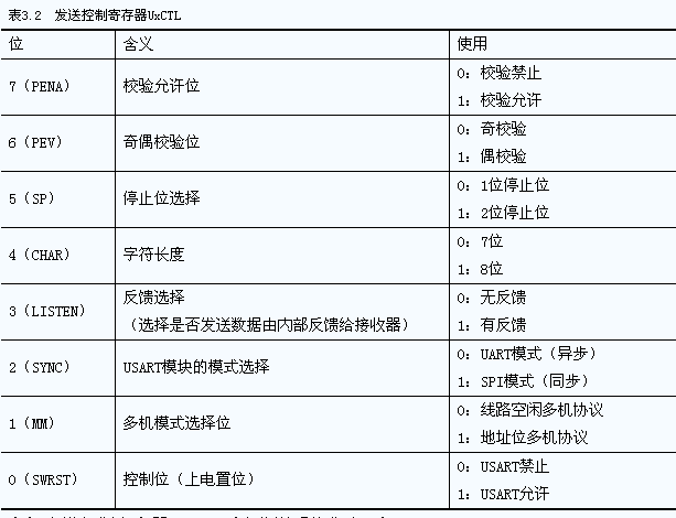

  (1)控制寄存器UxCTL
  控制寄存器内的信息决定了USART的基本操作。如:选择通信协议、通信模式和校验位。在SWRST复位使USART复位操作禁止前,各位应根据选择的模式进行编程。

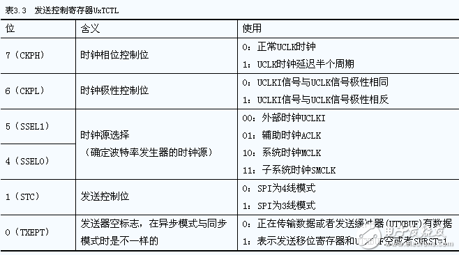

  (2)发送控制寄存器UxTCTL(未作说明的位未用)
  寄存器UxTCTL控制与发送操作相关的USART硬件。

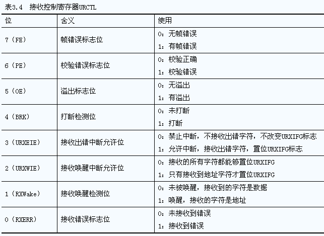

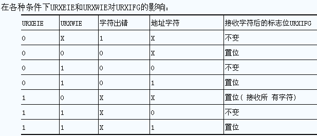

  (3)接收控制寄存器URCTL
  URCTL 控制与接收操作相关的USART硬件并保存由最新写入URXBUF的字符引起的出错状况和唤醒条件。若FE、PE、OE、BRK、RXERR 或 RXWake 中的任何一位置位,通过接收下一个字符不能使其复位。它们的复位要通过访问接收缓存URXBUF、USART的软件复位SWRST、系统复位PUC或用指令修改。

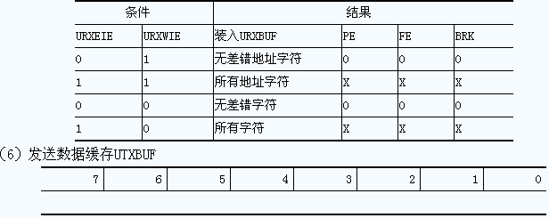

  接收缓存存放移位寄存器最后接收的字符,可由用户访问,读接收缓存可以复位接收时产生的各种错误标志、RXWAKE位和URXIFGx位。如果传输7位数据,接收缓存内容右对齐,最高位为0。当收接和控制条件为真时,接收缓存装入当前接收到的字符。
  发送缓存含有当前要由发送器发送的数据。UTXIFG 标志表示UTXBUF已准备好接收下一个要发送的字符。将数据写入UTXBUF初始化发送功能。如果发送移位寄存器为空或即将为空,数据的发送立即开始。只有当UTXBUF为空时,数据才能写入缓存,否则可能发送不可预料的字符。
