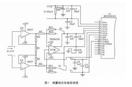

  (1)测量部分
  该仪表的测量部分如图1所示。三路ADC分别测量电流、电压和输出端反馈的电流、电压信号。
  该仪表采用16位ADC测量4~24mA的电流信号,电流信号首先转换成小于VREF=1.2V的电压信号,然后连接到ADC的差动输入端,采用50Ω电阻,则24mA时产生1.2V的差动电压。
  该仪表采用16位ADC测量0~10V的电压信号,为使输入阻抗大于10MΩ,使用了OP27运放组成了仪表放大器的输入结构,同时还使用差动输出结构的运放THS4130连接ADC的差动输入端。这样THS4130输出信号为VOD=(RF/RG)*(1+2R2/R1)*VI,在满量程为10V时,选择R1=R2=1kΩ RC=30kΩ,RF=1k,则VOD=1.0V;在满量程为1.0V时,选择R1=R2=1kΩ,RG=30kΩ,RF=10k,则VOD=1.0V,量程由开关S1选择。为满足ADC的需求,将VCM端与VREF相连,使输出电压偏移+1.2V。
  该仪表采用一路16位ADC测量该仪表的输出电压或电流,对输出信号进行校正,使输出电压和电流的误差更小。
  ADC时钟选择MCLK,采用锁相环使频率稳定到1.048MHz,采样率为4096,定时3路连续转换,32个转换结果相加取平均值。
  测量部分的单片机采用SPI接口顺序输出3路ADC的数据到数据处理与显示部分。

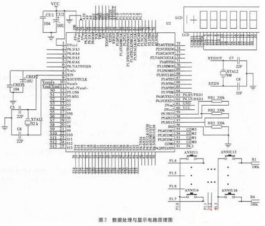

  (2)数据处理与显示部分
  数据处理与显示功能由MSP430F449实现,其原理图如图2所示。
  从图2可以知道,数据处理与显示电路中具有4×4键盘和7位液晶显示器。其F449的SPI0引脚P3.3、P3.1与测量部分的F425单片机的P1.6、P2.1引脚相连,F425担当主机,定时向从机F449发送数据。数据处理与显示部分将测量的数据乘以按键输入的比例系数,并转换成十进制数后,输出到液晶显示器上。液晶显示器在按键控制下,可以单独显示输入的电压或是电流,也可以显示输出的电压和电流,或是顺序定时显示它们。该部分以同样的方式处理被测量的频率和显示输出的频率。

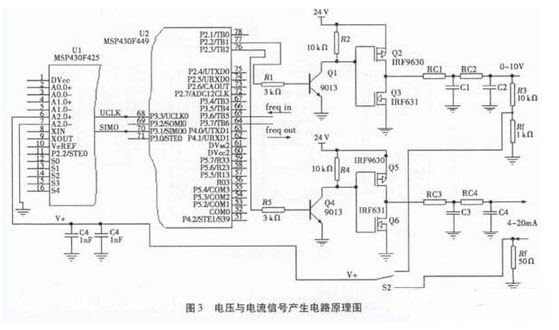

  2 产生电压与电流信号
  该仪表产生工业标准的4~20mA电流和0~10V电压信号,其原理图如图3所示。
  由图3可以看出,电压信号与电流信号都是采用PWM实现。为使输出电压和电流数值准确,采用了反馈控制原理,就是使F425单片机测量输出的电压或者电流,然后将测量数据与电压或电流的设定值比较后,用误差值校正输出。
  PWM由F449单片机的定时器B输出模式7实现,对于20mA的满度电流,为达到0.1%的,需要每一个定时器B的计数数字代表的电流为22μA。这里取5μA,设置CCRO=4000,若时钟频率为8MHz,则PWM的频率为2000Hz。对于10V电压信号,为达到0.1%,需要每一个定时器B的计数数字代表的电压为10mV,这里取2.5mV,设置CCR0=4000,取时钟频率为8MHz,则PWM的频率同样为2000Hz。
  由于输出的是直流电压和电流信号,所以采用简单的RC滤波就能满足要求。
  F449实现电压输出的过程:键盘输入需要输出的电压值后,计算出相应的CCR1的数值,则输出TB1按照CCR1给定的占空比输出频率为2000Hz的脉冲,经过滤波后输出稳定直流电压;该电压的1/10反馈到16位ADC的输入端,产生当前输出电压的数值数据,该数据经过32次累加平均后,与设定值比较,其误差值与CCR1数值相加产生新的CCR1数值,也就调整了输出电压。由于CCR1数值中的一个数字代表的电压值比10mV误差小的多,所以肯定有一个CCR1数值使输出电压满足要求。
  F449实现准确电流输出的过程与实现电压输出的过程基本相同,只是采样输出电流。
