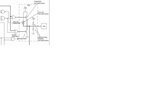

在设置引脚输出的时候,本想设置为open-drain输出,然后对其输出高低。但是发现无法输出高(初始化为开漏低电平),始终为低。后来改为push-pull 输出,就能输出高低了。真有意思,转到SPEC查看发现输出模式中的开漏输出是模拟的,不是真的开漏。
所以对引脚设置输出模式时,欲有电平变化的输出,就要设置为推挽输出模式。
