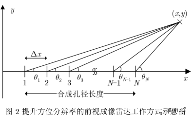

为了提升垂直于视线方向的几何分辨率, 这里采用合成孔径技术来提升方位几何分辨率。如图 2 所示, 汽车雷达观测目 标的合成孔径长度为 , 整个观测过程对应 N 个采样时刻, 每个采样时刻对应的观测角度分别为θ 1 , θ 2 , ···, θ N, 通过这 N 个时刻雷达回波数据相参积累即可实现雷达方位分辨率的改善。
这种成像方法可以对前方区域连续成像, 这与传统合成孔径雷达(Synthetic Aperture Radar, SAR)的条带模式相似;
但对于每个观测目标来说, 雷达通过雷达波束扫描实现目标的多角度观测, 并通过多角度雷达观测数据相参积累来提升目标的方位几何分辨率, 这又与传统 SAR 的高分辨率聚束模式相似。

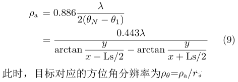

以目标观测中心时刻为基准, 根据合成孔径原理, 目标垂直于雷达中心时刻观测视线方向的几何分辨率可以表示成

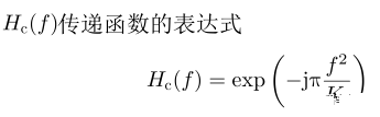

(1) 移除 RVP 相位:对去斜后的雷达回波进行快速傅里叶变换(Fast Fourier Transform, FFT)即可直接得到脉冲压缩的雷达数据。但由于式(6)中的 RVP 项存在, 去斜后的回波脉冲在时间上无法对齐, 这给时域加权抑制脉冲压缩旁瓣带来困难。
因 此, 需要通过传递函数来移除 RVP 项,
其中, f 表示去斜接收后的距离残差频率。

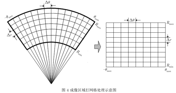

(3) 成像区域打网格处理:为了实现通过多角度雷达观测数据相参积累来提升目标的方位几何分辨率的目 标, 这里采用后向投影(Back Projection,BP)处理算法。BP 算法首先需要对目 标区域进行打网格处理, 成像区域打网格处理如图 4 所示, 其中网格的距离方位为 , 方位角度范围是, 网格的距离间隔和方位角度间隔分别,网格的距离间隔和方位角度间隔分别为,  和 需要小于距离和方位角度的最优分辨率。

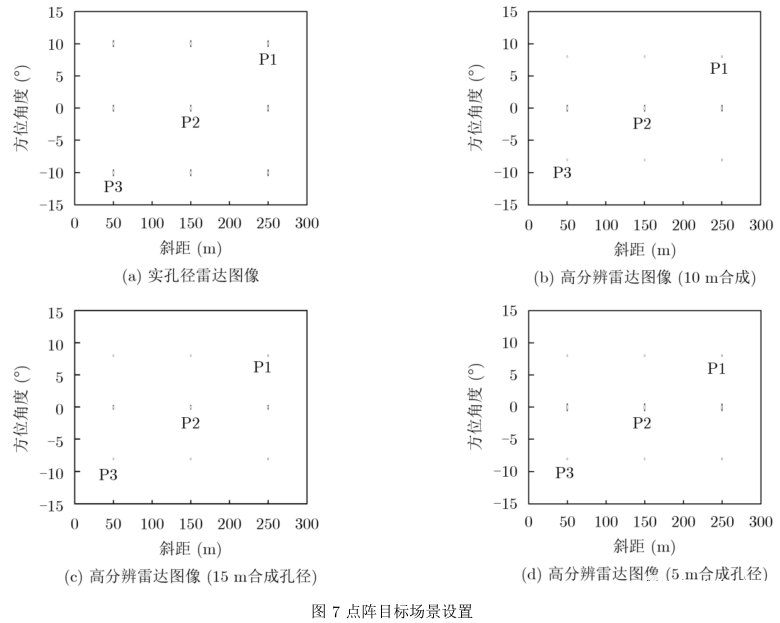

为了进一步验证本文方法的有效性, 这里设置了一个 9 个点的点阵成像场景目 标, 它们之间的几何位置关系如图 6 所示。图 7 给出了该点阵目标的实孔径成像结果和多角度相参合成孔径成像的处理结果。
从图 7 中的成像结果看出, 位于方位两侧的 6 个点目标方位角分辨率得到了十分明显提升, 而正前方 3 个点目 标的方位角分辨率基本没有变化, 这与图 5 的分析结果完全一致。

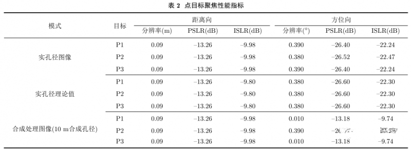

从图中的仿真结果可以看出, 实孔径雷达图像和合成孔径雷达图像都取得了很好的聚焦效果。此外, 实孔径雷达图像中点目标方位向旁瓣较低,这主要由于收发双程天线方向图的缘故。表 2 给出了实孔径雷达图像、 图 8 和图 9 点目标的性能测试指标(分辨率、 峰值旁瓣比(Peak SideLobe Ratio,PSLR)、 积分旁瓣比(Integrated SideLobe Ratio,ISLR))和理论指标, 技术指标与理论分析指标基本相一致。
