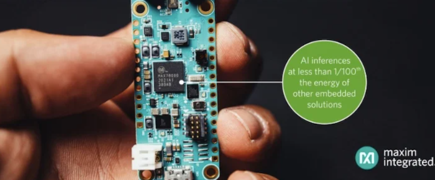

为了解决这一问题,Maxim开发了低功耗、高性能的人工智能芯片:集成神经网络加速器,旨在为电池供电的物联网设备提供人工智能。
新的MAX78000由两个超低功耗内核Arm Cortex-M4和RISC-V内核、基于FPU的微控制器和卷积神经网络加速器组成。Ardis评论道,“RISC-V之所以存在,是因为它是一种很好的低功耗的方式,在数据进入加速器之前对数据进行处理。”

该产品另一个特点是微控制器的参与度最小。一般来说,这种体系结构中的MCU是用来配置网络、加载数据并启动模块。在MCU完成初始工作后,它基本上就不再参与重度计算了。这对提高能效也极为重要。
产品支持在执行之前加载数据,这样就不需在推理过程中访问内存,减少能耗,并改善延迟。“无需外部存储器,这实际上是我们节约能耗的一种方式,所有的存储器都在芯片上,”Ardis说。
